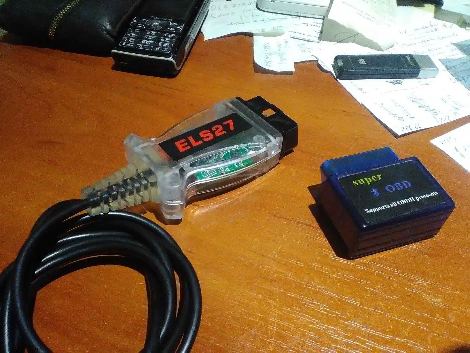

Привет всем.

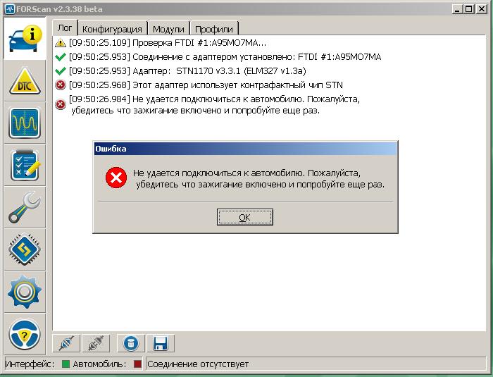

Есть Mondeo 3 2005 г.в. 2.0 TDCI, есть ELS27 (STN1170 v3.3.1) с АЛИ, есть ноут с WINXP и FORScan 2.2.6. Адаптер видит, но к авто не подключается. Более новая версия 2.3.38 еще ко всему дает сообщение про контрафактный чип, но результат подключения тот же. Конечно же я могу бы купить оригинал ELS27, но в интернете люди пишут что и клоны способны работать, в т.ч. в отзывах на АЛИ.

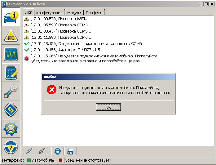

Второй адапетер - ELM327 v1.5, который я покупал еще в 2013 году и все эти годы использовал с Citroen Jumpy 2004. Тоже видимо клон, FORScan на него не ругается, как это бывает с плохими клонами, но и не подключается. Результат подключения выгляди так же как и с ELS27, но без сообщения про левый чип.
Также пробовал читать Mondeo 2 1997 г.в., 1,8 TDI, результат тот же, но я хз должен ли он читаться вообще.
Возможно нужна какая-то специфическая настройка этих адаптеров? Может с машиной какая-то проблема?
P.S.: Вариант с покупкой оригинала не предлагать, это и так очевидный вариант. Для начала хочу попробовать все возможные варианты с тем что есть.

Проверьте elm identifier реально ли ваш елм версии 1.5, если 2.1, то точно не заработает. Мой елс27 так же не подключался к фокусу 1 и транзиту 2002 года, елм 1.5 версии подключился и с форсканом дружит.
Re: Mondeo 2 и 3 + клон ELS27 и ELM327 не видят авто.
В колодку диагностики для начала загляните
