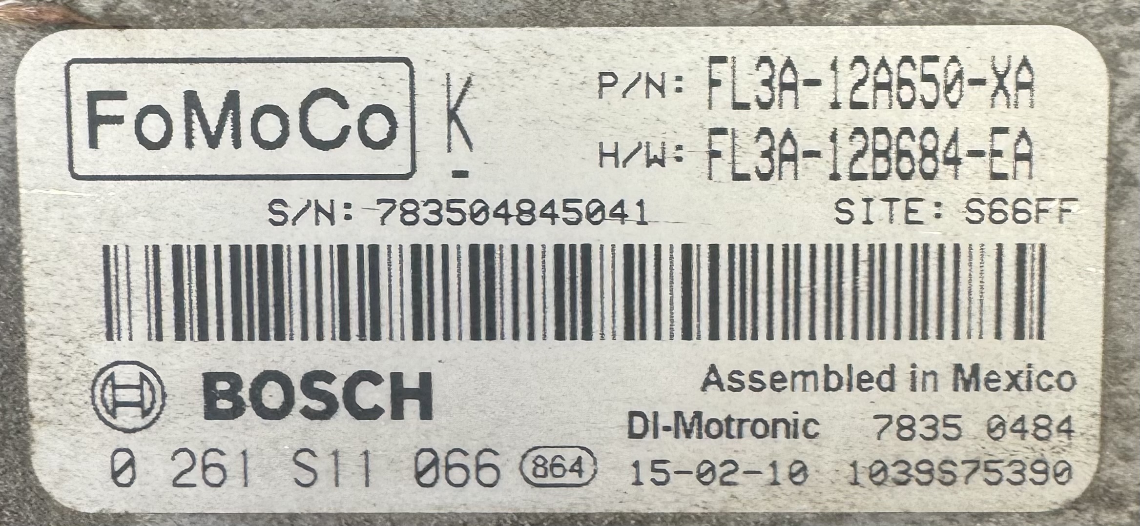

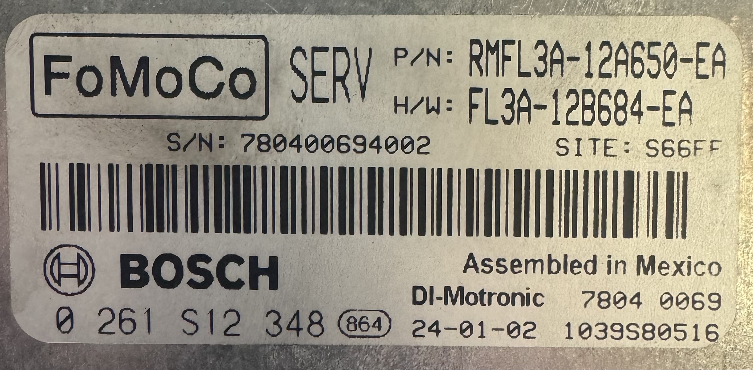

Здравствуйте.
Ford F-150 2015, 3,5 ecoboost.
При замене ECM (FL3A-12A650-XA) на новый (RMF3LA-12A650-EA) данные переносятся из старого в новый без проблем. Но при повторном подключении к авто с новым блоком софт пишет что такой номер ECM неизвестен. Авто не заводится без обновления иммо и без привязки ключей.
Есть какое-то решение?
Фото блоков прилагаю.
