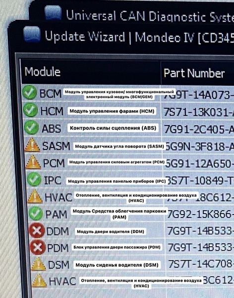

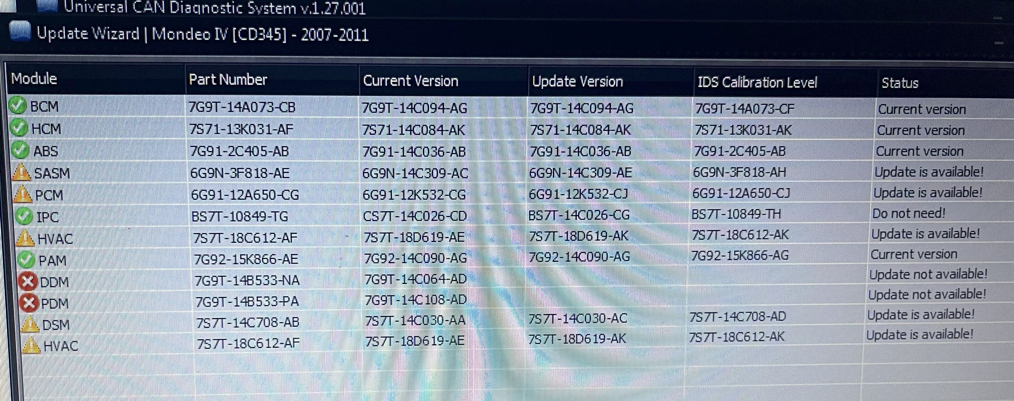

Всем привет ! решил обновить блок фар HCM в машине Форд Мондео 4 дорест 2.0 145. бензин, так как слышал где то что вроде будет мягче работать адаптив и боковой свет, так и есть! еще обновил блок BCM! Обновлял по схеме скачал прошивку в Foscan перекинул в UCDS и обновил там же, почему то не все обновления качает Forscan, или например скачал на блок SASM и вроде обновил но нет, процесс был но не обновил и шкалы не шли с процентами, внимание вопрос- может кто знает где мне взять обновления на блоки SASM, HVAC, DSM. Буду при-много благодарен! прикрепил фото с UCDS с номерами прошивки! обновляю через UCDS pro+ и сегодня попробую в самом Forscan обновить модули через ELS27! И еще вопрос почему в UCDS на блоках DDM, PDM стоят крестики хотя Forscan вроде нашел обновления и блоки стоят у меня 11 пиновые самые топовые но пишет почему то что нашлись только аналогичные блоки под другим номером но типа это одно и тоже! Фото с названиями блоков прикрепил для тех кто ищет какой за что отвечает

для HVAC доступная калибровка AH, свежее нет, если только сам блок с самой последней прошивкой покупать, DSM и SASM не получилось обновить с помощью форскана, пробовал где-то год назад, юцдс тоже не затащил

А блоки дверей форскан почему то обновляет вроде но ничего не происходит, пишет вообще какую то хрень - Требуется действие!
Не удалось идентифицировать модуль
FORScan не смог идентифицировать модуль, но нашел совместимые сборки по номеру аппаратного обеспечения. Пожалуйста, выберите наиболее подходящий номер сборки из списка, если вам требуется выполнить произвольное программирование или восстановление блока.
7G9T-148533-ED
