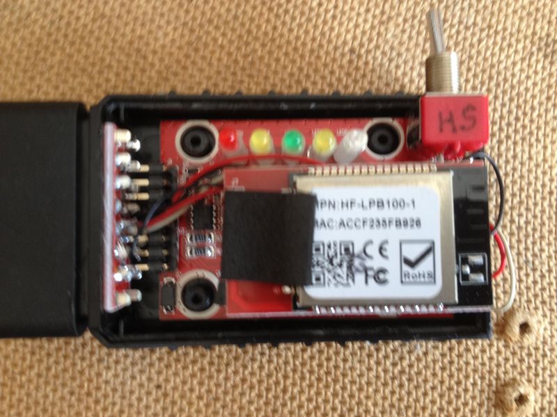

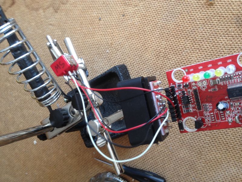

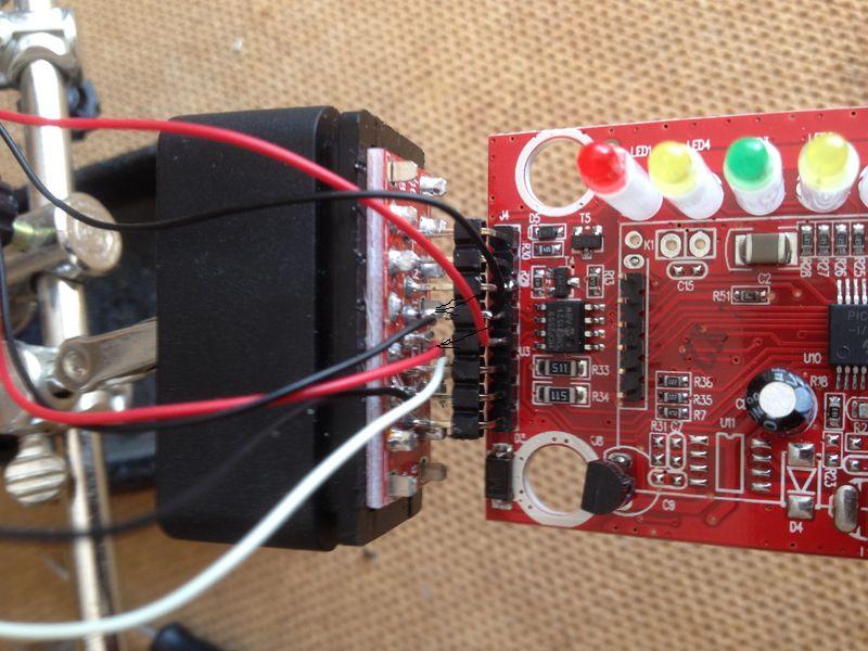

Вообщем решил покурочить WiFi-адаптер. Бокорезом срезал мостик 4 ( припаян красный проводок) и отогнул его чуть вверх.К этому мостику подходит пин 6(HICAN H), также срезал 5 мостик(припаян черный проводок), к нему подходил пин 14(HICAN L). Переделку пока не проверил, авто в гараже.

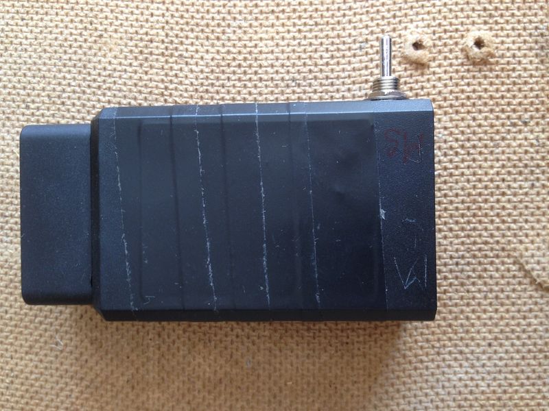

Закрыл крышку адаптера и примотал изолентой.
IMG_0097 [800x600].JPG (106.99 KiB) Viewed 31037 times
Адаптер в сборе
Адаптер в сборе
IMG_0096 [800x600].JPG (100.43 KiB) Viewed 31037 times
адаптер и переключатель на паяльном штативе
IMG_0094 [800x600].JPG (136.3 KiB) Viewed 31037 times
IMG_0093 [800x600].JPG (96.65 KiB) Viewed 31037 times

Решил протестить адаптер после переделки, ни в какую не цепляется.Смотал изоленту, вскрыл корпус и прозвонил -все нормально :). Подключил адаптер вновь-заработал.При включении запрашивает наличие шины MS CAN, при ответе ДА, просит перевести тумблер в положение:MS CAN и нажать ОК, дальше запрашивает перевести тумблер в положение НS CAN и нажать ОК, после этого адаптер начинает работать. Получился лишний крюк, на шине MS CAN у меня:ACU-Блок управления аудиосистемой, которая меня не интересует.
