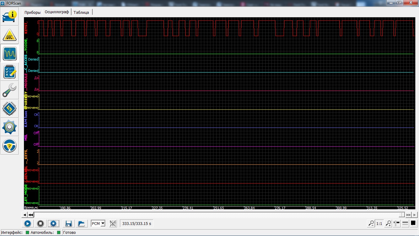

Подскажите пожалуйста, KEYST-зажигание вкл/выкл, или что-то другое?
- Снято forscan.jpg (418.96 KiB) Viewed 32403 times
