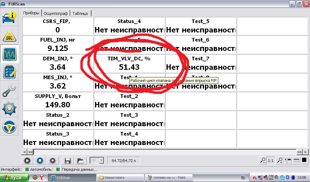

Доброго времени суток, как узнать, что это за клапан? ФФ1 1.8 TDDI 90 лошадей
топливо на 2000 мое.JPG (187.89 KiB) Viewed 53215 times

Re: Расшифровка номеров модулей, который показывает FORScan
Post by f-150 »
возможно это связано с клапаном управления лопатками турбины
