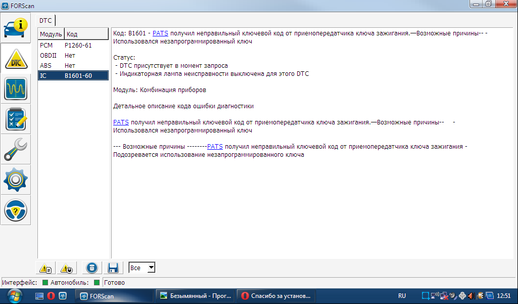

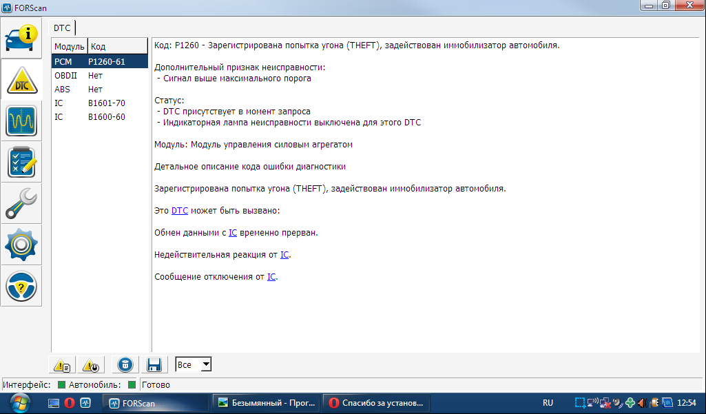

и ещё момент, почему DTC выдает два кода (В1601-70 и В1600-60) без транспондера, а уже с установленным только В1601-70, как это понимать?
Re: Как проверить ключ PATS
DTC выдает модуль IC или PCM? Тест делали для IC?varales@ya.ru wrote: в целом да, ошибки в тестах нет никакой, а вот именно DTC стабильно фиксирует В1601-60 ошибку
Да, транспондер должен подходить. в1601 и в1601-60 это одно и то же. Суффикс в конце означает статус кода, FORScan его расшифровывает в описании ошибки. -60 означает что неисправность присутствует в данный момент, -70 - что проверка не завершена. Код B1601 наверное может показываться вместе B1600, если не был предварительно сброшен.varales@ya.ru wrote: то есть всё же таки танспондер подходит? Ошибка должна быть именно в1601 или в1601-60 это одно и тоже?
тест делал для модуля IC, как в описании выше(посмотрел в модули, программа увидела что именно IC есть иммобилайзер) код не вернулся, я зашел в DTC, нажал желтый треугольник, тот что самы слева, получил В1601-60, затем треугольник справа, тот что сбрасывает ошибки и уже без чипа сново нажал считать ошибки, программа уже выдала В1601-70 и В1600-60.FORScan wrote:DTC выдает модуль IC или PCM? Тест делали для IC?varales@ya.ru wrote: в целом да, ошибки в тестах нет никакой, а вот именно DTC стабильно фиксирует В1601-60 ошибку
- с транспондером
- Скриншот 24-09-2015 125419.png (75.03 KiB) Viewed 44322 times
- без транспондера
- Скриншот 24-09-2015 125138.png (74.35 KiB) Viewed 44322 times
Второй раз ошибка появилась со статусом 70 - проверка не завершена. Можно попробовать завести авто рабочим ключом, заглушить, сбросить все ошибки по PATS (убедиться что они исчезли), вытащить трансподер, включить зажигание ключом без транспондера. Если код B1601-70 не исчезнет и сейчас, значит он идет парой с B1600 (система не может проверить транспондер т.к. он просто не читается).
примного извините, напутал описание к скринам, делая тест без транспондера, DTC вернула ошибку В1601-70 и В1600-60, установив транспондер сбрасываю ошибки DTC, считываю заново получаю уже только одну, В1601-60.FORScan wrote:Второй раз ошибка появилась со статусом 70 - проверка не завершена. Можно попробовать завести авто рабочим ключом, заглушить, сбросить все ошибки по PATS (убедиться что они исчезли), вытащить трансподер, включить зажигание ключом без транспондера. Если код B1601-70 не исчезнет и сейчас, значит он идет парой с B1600 (система не может проверить транспондер т.к. он просто не читается).
