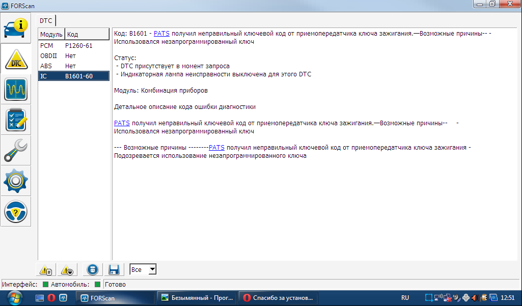

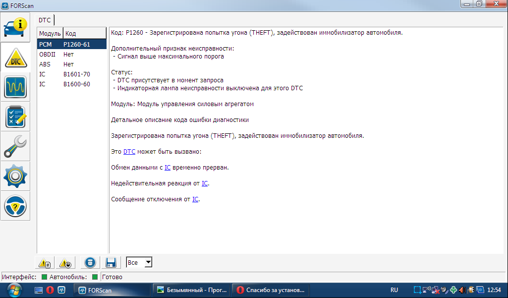

привет всем, делаю ключ первый раз, поэтому малость побаиваюсь остаться без авто
ситуация такова, ключ выкидной, решил потестить транспондер, получаю следующее: - при нажатии на окно DTC - без чипа модуль IC (у меня это патс) нажимаю иконку "прочитать коды ошибок диагностики" получаю: IC В1601-70 и IC В1600-60 (без транспондера) а установив чип к ключу получаю уже при тех же манипуляциях IC В1601-60, значит ли это, что чип подходит и я дклаю все правильно?
- транспондер установлен
- Скриншот 24-09-2015 125138.png (74.35 KiB) Viewed 100857 times
- без транспондера
- Скриншот 24-09-2015 125419.png (75.03 KiB) Viewed 100857 times

Re: Как проверить ключ PATS
при проведении процедуры выше модуль IC не вернул никакой ошибки, само авто FORD FOCUS II 2009 1,6 рестайл, пробовал несколько раз, в окне тесты DTC вкладка пуста
Т.е. если сделать тест самодиагностики (во вкладке Тесты), с ключом со вставленным новым транспондером, то тест проходит успешно и ошибок не выдается? При этом обычное чтение ошибок при тех же условиях (во вкладке Ошибки) возвращает код B1601?varales@ya.ru wrote:при проведении процедуры выше модуль IC не вернул никакой ошибки, само авто FORD FOCUS II 2009 1,6 рестайл, пробовал несколько раз, в окне тесты DTC вкладка пуста
Это немного странно (почему диагностика по запросу не находит код), но сути не меняет. Если код B1601 стабильно фиксируется, пусть и системой непрерывного мониторинга, то значит новый транспондер PATS распознается и его можно программировать.
в целом да, ошибки в тестах нет никакой, а вот именно DTC стабильно фиксирует В1601-60 ошибку, то есть всё же таки танспондер подходит? Ошибка должна быть именно в1601 или в1601-60 это одно и тоже?FORScan wrote:Т.е. если сделать тест самодиагностики (во вкладке Тесты), с ключом со вставленным новым транспондером, то тест проходит успешно и ошибок не выдается? При этом обычное чтение ошибок при тех же условиях (во вкладке Ошибки) возвращает код B1601?varales@ya.ru wrote:при проведении процедуры выше модуль IC не вернул никакой ошибки, само авто FORD FOCUS II 2009 1,6 рестайл, пробовал несколько раз, в окне тесты DTC вкладка пуста
