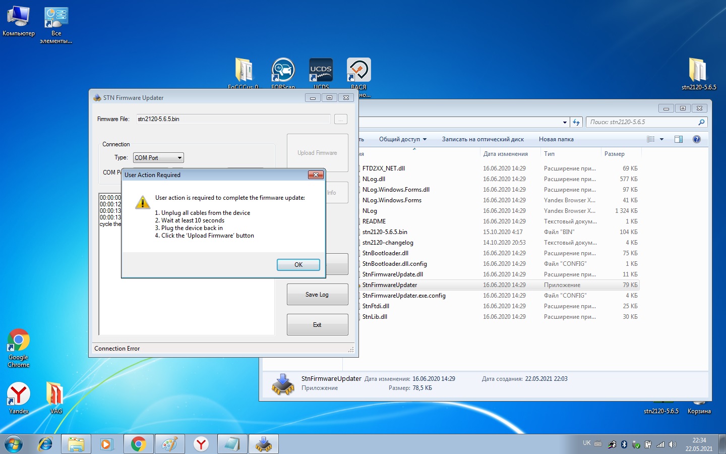

Коллеги всем привет. Мое обновление не проходит, делаю все по инструкции при загрузке и вот что предлагает. Передергиваю шнурок и появляется тоже окно. Подскажите что делаю не так. Буду признателен.
Raptorishka
Joined: Sat Oct 21, 2017 10:47 am
Vehicle: Ford Kuga 1.6 150 2014
Re: ELS27 и FORScan
Post by Raptorishka »
читай выше 115200

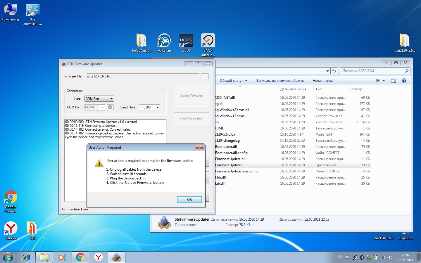

Post by teren5 »
Скорость ставил такую.
Raptorishka
Re: ELS27 и FORScan
Вроде всё правильно, порт точно тот? И если на домашнем пк, то не в передние юсб они на хабе висят, а в материнку, сзади в системнике юсб! Скорость адаптера поменяли, через Елс27Бадрейт на 115200?
