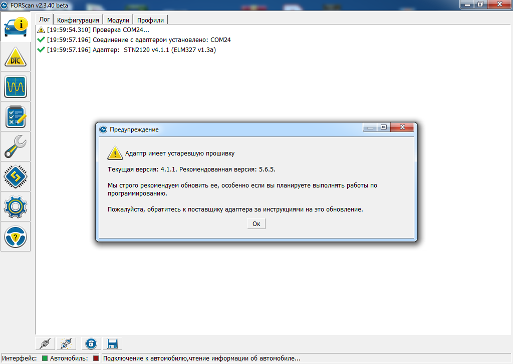

Здравствуйте! Недавно приобрел ELS27 v4, специально для работы с FORScan. Адаптер оригинал, драйвер скачивал с сайта. Но программа при запуске выдает сообщение. И как с этим бороться?

ELS27 v4 STN2120
https://www.scantool.net/downloads/updates/stn2120/
Разархивируйте содержимое файла в папку
• Запустите утилиту обновления прошивки STN (StnFirmwareUpdater.exe).
• Выберите COM-порт из раскрывающегося списка.
• Выберите образ прошивки из меню

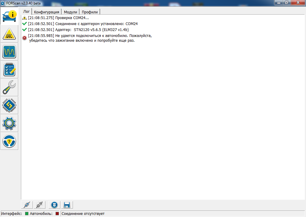

Спасибо, обновил!
Обновил .png (64.15 KiB) Viewed 17152 times

Обновил свой адаптер V3 теперь ищу фаил 4,1,1 для вывода из KKL режима

Обновил оригинальный ELS27 с 4.1.1 на 5.6.5,обновление прошло, но адаптер в KKL режиме, Форскан его не видит и Boudrate тоже. Что делать...?
