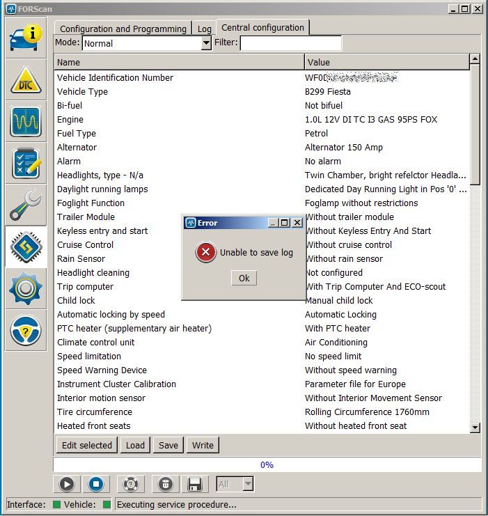

При попытке сохранить текущую СС в файл *.cct (нажал на кн. Save) после диалогового окна для указания имени файла выскакивает ошибка:
Буфер обмена01.jpg (101.77 KiB) Viewed 21434 times
Тип лицензии - расширенная, версия 2.3.0 beta
Re: Конфигурация Ford Fiesta mk7 2008-2016
Исправлено, исправление будет в сл. версии. Ошибка возникает при использовании не-латинских символов, поэтому как временное решение (до выхода 2.3.1) можно просто не использовать такие символы при сохраненнии файлов.
Также исправили ресурсы для Фонового света как просили.
