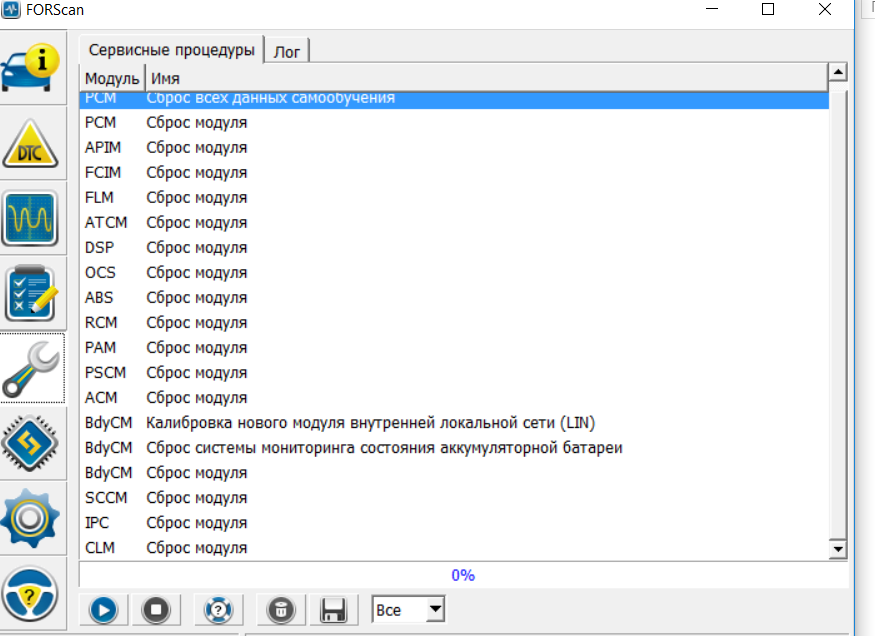

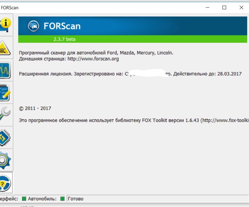

Post by sterik »
Всем двс,
У меня почему то не видит модуль pats, авто explorer 2014 г.в. лицензия расширенная
Подскажите плз, в чем может быть дело?
Заранее спасибо
