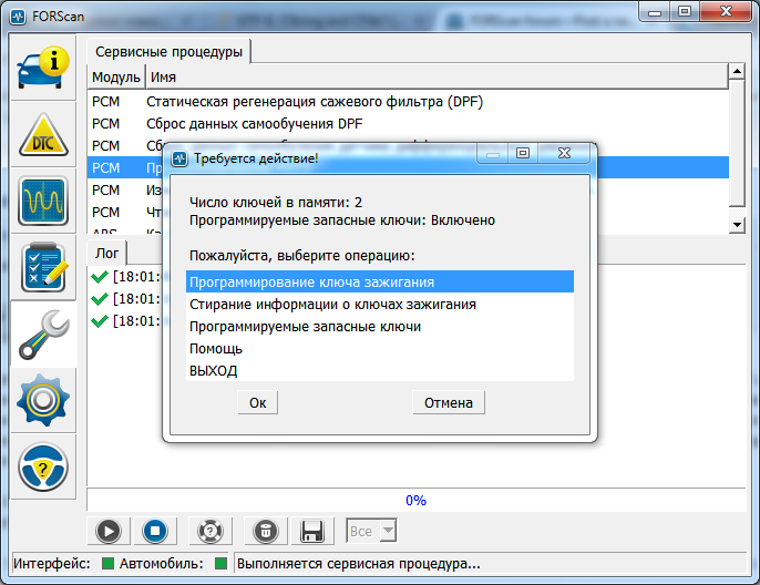

- Запустить процедуру. Видим, что PATS "знает" 2 ключа:

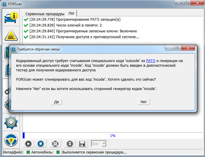

- Выбираем опцию "Стирание информации о ключах зажигания". FORScan прочитает outcode и предложит сгенерировать Incode используя встроенный генератор:
Вы можете согласиться и сгенерировать incode с использованием внутреннего генератора, или отказаться и использовать внешний генератор. В последнем случае FORScan покажет вам код outcode и попросит ввести incode:

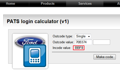

В этом случае для генерации incode можно использовать какой-нибудь сторонний сервис, наприме autokeyprog.com:

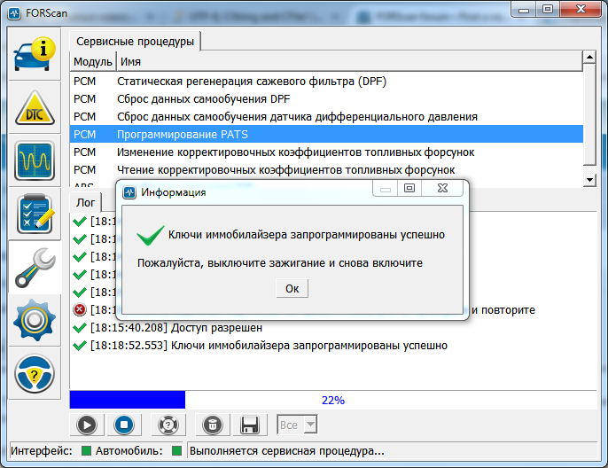

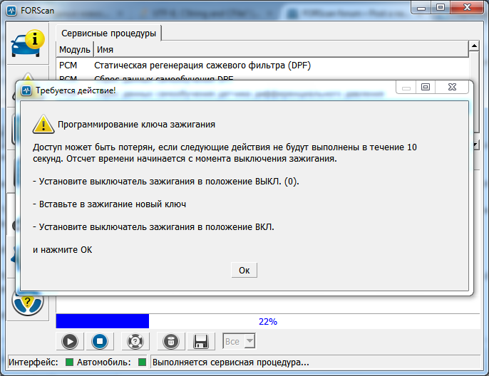

- Теперь, пользователь должен запрограммировать 2 ключа. Для этой цели нужно использовать опцию "Программирование ключа зажигания". Пользователю будет предложено запрограммировать ключ:
- Пользователь должен действовать по инструкции FORScan, т.е. выключить зажигание, затем снова его включить. FORScan подтвердит выполнение операции и попросить выключить/включить зажигание еще раз.
Важно оставить запрограммированный ключ в замке зажигания, поскольку PATS теперь "знает" ненулевое кол-во ключе и FORScan будет просить мастер-ключ.
- запрограммировать втрой ключ тем же способм, за исключением того, что когда FORScan попросить вставить новый ключ, первый ключ нужно вытащить из замка и вставить второй ключ.
- После возвращения в главное меню, пользователь увидит, что PATS снова "знает" два ключа. Однако теперь оба эти ключа в руках.

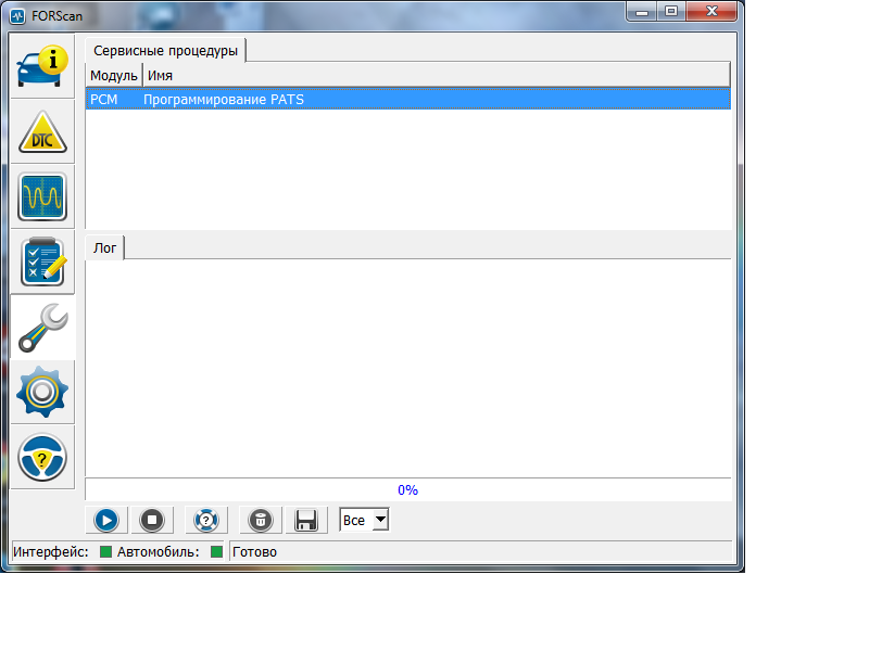

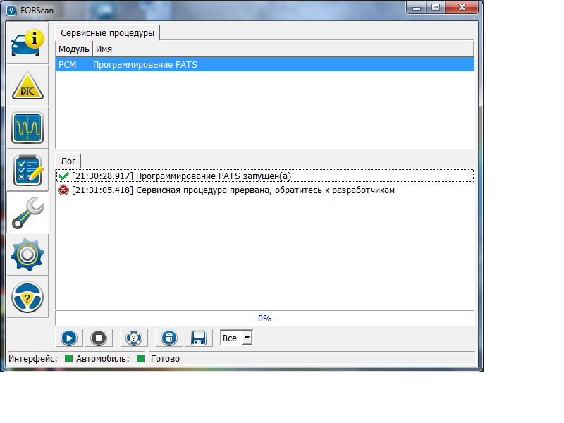

Дорогие разработчики и форумчане, помогите пожалуйста. Mazda Tribute 2.0 2003г Пытаюсь запрограммировать ключ. Выдает ошибку "Сервисная процедура прервана, обратитесь к разработчику" Расскажу все по порядку:
1) ставили обходчик т.к. нужен был автозавод. Решили что безопаснее пользоваться родным ключем. После съема обходчика появилась ошибка "B1352-неисправность в цепи зажигания ключа", сбросил. 2) В сервисных процедурах только один пункт "Программирование PATS" Может так и должно быть. 3) При вызове функции "Программирование PATS" вылезает табличка с инструкцией, после нее просит заглушить двигатель и нажать ОК.
Глушу, нажимаю ОК, на этом все. Вылезает "Сервисная процедура прервана, обратитесь к разработчику"
так как на машине стоит турботаймер, то машина не сразу выключается. Вырубил ручник и повторил то же самое. Опять ошибка.
Один раз дошло до момента, когда требует выбрать "Запрограммировать новый ключ, стереть или запрограммировать запасной ключ" но после выбора "Запрограммировать ключ" снова вылетает та же ошибка. Подскажите пожалуйста что я делаю не так.
Re: Как программировать PATS с помощью FORScan v2.2.*
Выполните, пожалуйста, в следующей последовательности:
1. Убедитесь, что установлена последняя версия FORScan.
2. Удалите профиль авто (Автомобиль->Профили).
3. Включите зажигание, но не запускайте двигатель.
4. Подключитесь к авто, запустите процедуру PATS.
Если процедура по прежнему вылетает, нужно прислать логи программы по инструкции на этой странице:
http://forscan.org/contactus.html
Процедура проверялась на Mazda Tribute 3.0. По нашим данным одна одинакова на всех моделях двигателя, но скорее всего у 2.0 есть какие-то отличия. Судя по описанию, FORScan не смог считать данные PATS.
Большое спасибо, все сделал как вы сказали. Удалил профиль и запустил на не заведенном двигателе (видимо в этом была моя ошибка) и все заработало. Заказал заготовки с ebay, жду. Спасибо еще раз!!!))
