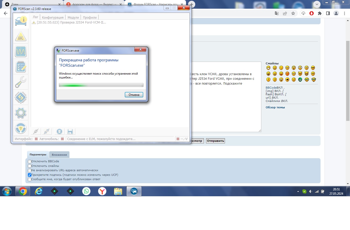

Добрый вечер!
На Ford Explorer 2005 не могу прочитать блоки подушек, парктроника и комфорта через ELS27. У меня есть клон VCMII, дрова установлены в диспетчере устройств он отображается без ошибок. В настройках подключения FORScan выбираю адаптер J2534 Ford VCMII, при соединении с автомобилем запускается проверка VCMII и возникает ошибка программы, больше она не работает. После удаления и переустановки - все повторяется. Подскажите пожалуйста, в чем может быть проблема? Спасибо.

Post by Vlad74 »
Vlad74 wrote: Mon May 27, 2024 5:58 pm Добрый вечер!
