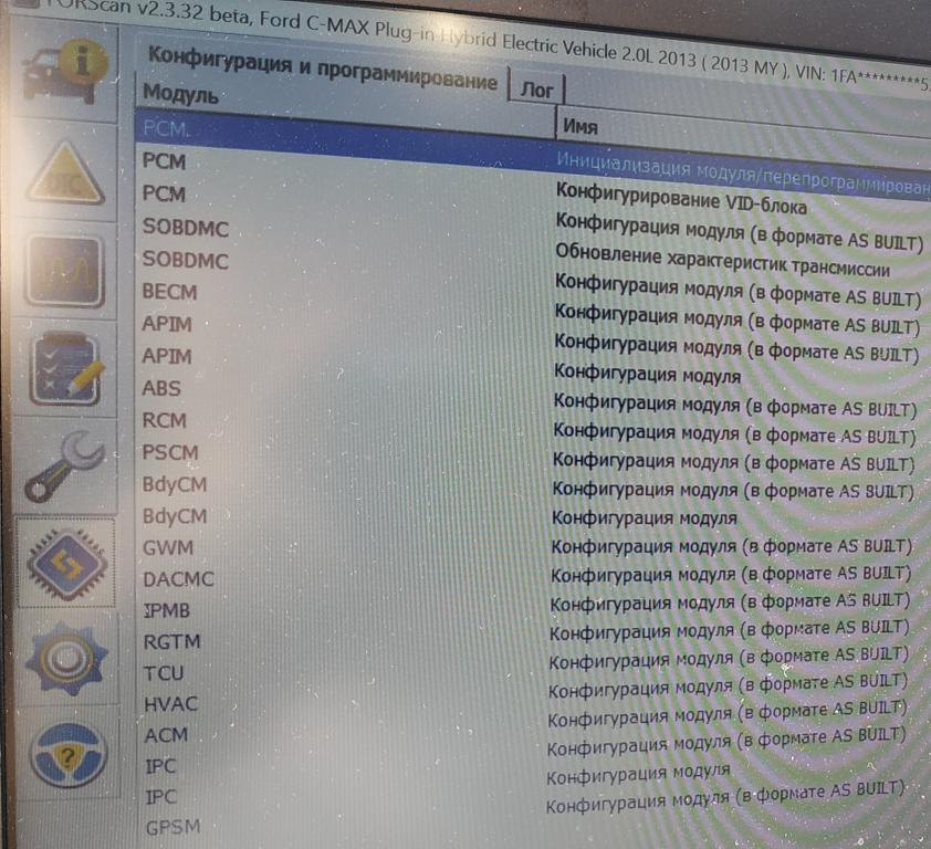

У меня вообще нет вкладки центральная конфигурация.
Ford c-max energi 2013
Кабель els27
Кабель els27
- mini_IMG_20200531_173122.jpg (80.47 KiB) Viewed 7489 times
- mini_IMG_20200531_165037.jpg (108.09 KiB) Viewed 7489 times
Доброго времени суток! Раньше имел дело с PSA, а тут всё немного по-другому. Подскажите где грабли? Дальше логи по результату запуска центральной конфигурации...
(OK) [10:02:18.873] Центральная конфигурация (Главная) запущен(а)
(WARN) [10:02:19.072] Чтение конфигурации из главного модуля...
(WARN) [10:03:18.081] Загрузка SBL в главный модуль...
(WARN) [10:03:18.512] Загрузка блока 1/5...
(WARN) [10:03:18.854] Загрузка блока 2/5...
(WARN) [10:03:19.134] Загрузка блока 3/5...
(WARN) [10:03:19.335] Загрузка блока 4/5...
(WARN) [10:03:19.520] Unable to get downloaded block checksum from ECU, so cannot verify download
(WARN) [10:03:19.532] Загрузка блока 5/5...
(WARN) [10:03:19.618] Ошибка выполнения, повтор...
(WARN) [10:03:19.839] Ошибка выполнения, повтор...
(WARN) [10:03:20.050] Ошибка выполнения, повтор...
(WARN) [10:03:20.269] Ошибка выполнения, повтор...
(WARN) [10:03:20.509] Ошибка выполнения, повтор...
(ERR) [10:03:20.805] Загрузка SBL провалилась
(ERR) [10:03:21.085] Сервисная процедура прервана
