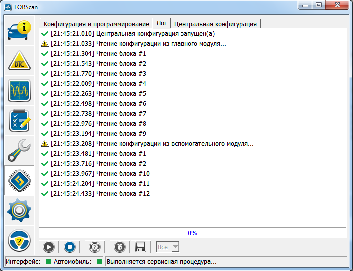

Для запуска функции конфигурации CC, нужно перейти в раздел Конфигурация и Программирование и выбрать и запустить функцию Центральная конфигурация. FORScan начнет загружать CC сначала из главного модуля, затем из запасного:
Если запасной модуль не доступен по какой-либо причине (в большинстве случаев запасной модуль находится на шине MS-CAN, так что если адаптер не поддерживает MS-CAN, запасной модуль не будет доступен), FORScan покажет предупреждение, но не прервет выполнение функции. В этом случае пользователь сможет изменить CC только в главном модуле (изменения должны работать, просто не будут скопированы в запасной модуль). Уточнение 28.12.2016: Описанная выше логика работы с главным и запасным модулями CC актуальна только для FORScan версий до 2.3.3. Начиная с v2.3.3 доступ к Главной и Запасной CC осуществляется раздельно. Поэтому, если запасной модуль недоступен по причине отсутствия поддержки MS-CAN в адаптере, пользователь увидит только функцию управления CC для главного модуля.

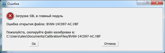

Большинство автомобилей с CC (а точнее, все кроме семейства Fiesta) требуют загрузки вторичного загрузчика (SBL) для доступа к центральной конфигурации. Эти файлы не являются частью дистрибутива FORScan и должны быть установлены отдельно. Есть два способа сделать это:
1. Скачать и установить требуемый файл напрямую с сайта Ford Tech Service, распаковать и скопировать в папку Документы/CalibrationFiles
2. Скачать этот архив, который содержит наиболее популярные файлы SBL и распаковать его в Документы/CalibrationFiles folder.
Если файл SBL недоступен, будет показываться такая ошибка:

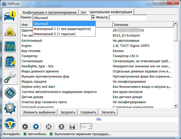

Экран сервисной функции CC состоит из 3 основных частей:
- верхняя панель с выпадающим списком выбора режима и фильтр. Пользователь может выбрать Нормальный режим и любой из двух инженерных режимов (объяснено ниже). Поле фильтра удобно для быстрого поиска искомых опций.
- рабочая область, которая содержит параметры и их текущие значения
- нижняя панель с функциональными кнопками:
- - Изменить выбранное - отредактировать выбранный параметр. Тот же самый эффект достигается двойным кликом на соответствующей строке или нажатием клавиши Enter на выбранной строчке
- - Загрузить - загрузить CC из файла
- - Сохранить - сохранить CC в файл
- - Записать - записать (запрограммировать) CC в главный и запасной модули
Поведение функции отличается в зависимости от режима. Нормальный режим относительно безопасен, но в нем доступны не все параметры. Также, в нормальном режиме только некоторые параметры могут быть изменены. Инженерные режимы предназначены для продвинутых пользователей, которые понимают, что они делают!. Есть 2 инженерных режима:
- Инженерный режим 1 показывает все те же параметры, что и в Нормальном режиме, но позволяет их все редактировать
- Инженерный режим 2 - это инженерный режим 1 плюс возможность просматривать и редактировать дополнительные параметры, включая внутренние. Большинство параметров в инженерном режиме 2 не очень интересны обычному пользователю, но некоторые из них могут быть на самом деле очень интересными. Вот как может выглядеть инженерный режим 2:

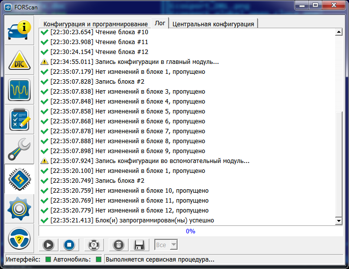

Простейший случай использования - когда пользователь меняет какую-то опцию. Для этой цели нужно запустить функции, найти требуемый параметр, изменить его как необходимо и нажать кнопку Записать. FORScan попросит подтвердить изменения, и, если операция потенциально опасна, покажет дополнительные предупреждения. Затем FORScan запишет данные в главный и запасной модули:

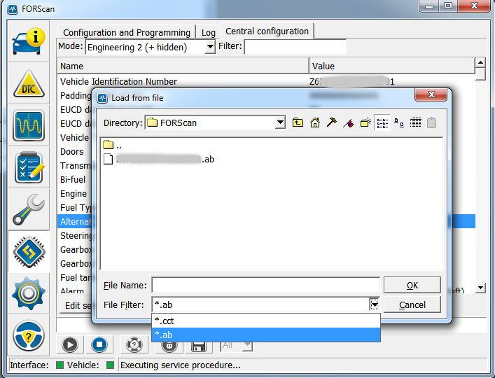

Функия Загрузить может быть полезна, например, при загрузке резервной копии. Поддерживается 2 формата CCT и AB. Формат AB используется Ford ETIS для экспорта конфигураций. Ниже описано как можно получить файл AB для автомбиля. Замечание: некоторое время назад описанная процедура работала как для Ford, так и для Mazda. Теперь VIN Mazda недоступны. Если кто-нибудь знает, где взять Mazda AB файлы, пожалуйста, напишите об этом здесь.
1. Перейти на https://www.motorcraftservice.com/
2. Выбрать Free Resources ->Quick Guides->Module Built Data (As Built) из верхнего меню.
или просто использовать прямую ссылку на эту страницу https://www.motorcraftservice.com/AsBuilt вместо шагов 1,2 выше.
3. Наберите ваш VIN и запустите форму. Страница результата должна содержать кнопку Download File. нажмите ее и сохранить файл AB в любое удобное место
4. Нажмите кнопку Загрузить в функции CC в FORScan и выберите *.ab из списка доступных типов файлов:
