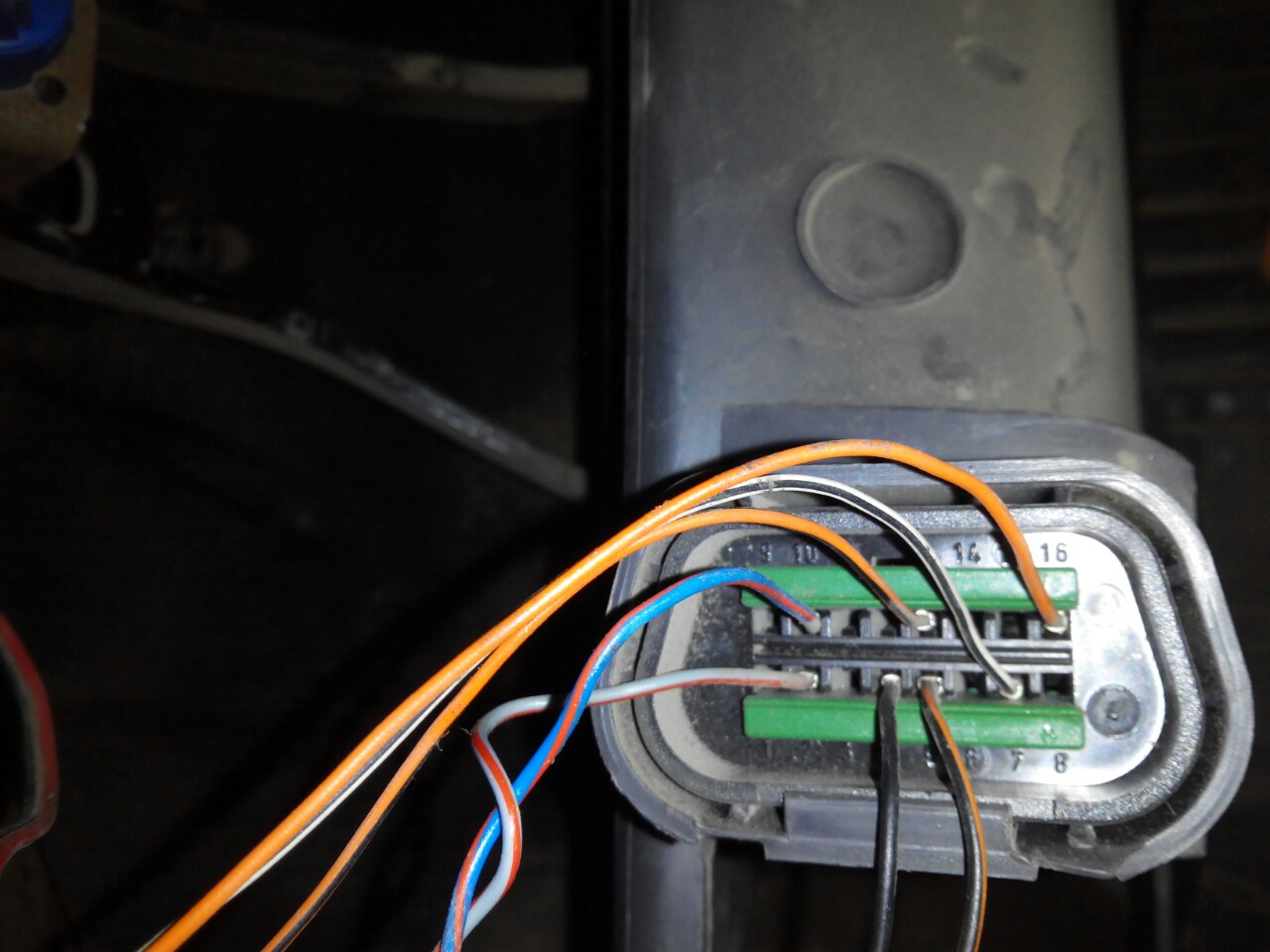

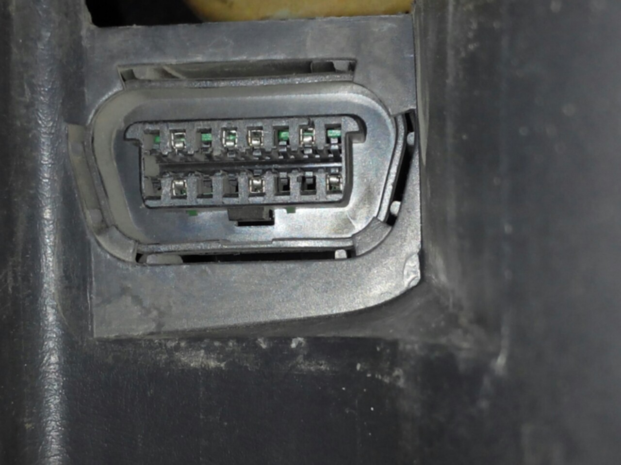

[quote="FORScan" У меня Форд фокус 1 распиновка диагностического блока выглядит по другому , и при подключении EML 327 нет связи с ЭБУ пробовал тремя прогами. Посоветуйте что не будь .
Re: Доступ к шине MS CAN c помощью модифицированного ELM327
Разъем нормальный, стандартный для ФФ1. Проблема скорее всего в адаптере.

FORScan wrote:Разъем нормальный, стандартный для ФФ1. Проблема скорее всего в адаптере.
А если у меня распиновка в разъёме другая , то данная установка переключателя MS\NS CAN для меня не подходит ?????
На фф1 шина J1850 и K-Line

Вот что нарыл ;;;;;; По наличию выводов можно ориентировочно судить об используемом протоколе.
Протокол ISO-9141-2 идентифицируется наличием контакта 7 в диагностическом разъеме (K-line) и отсутствием 2 и/или 10 контактов в диагностическом разъеме. Используемые выводы - 4, 5, 7, 15 (может не быть), 16.
Протокол SAE J1850 VPW (Variable Pulse Width Modulation). Используемые выводы - 2, 4, 5, 16 (без 10)
Протокол SAE J1850 PWM (Pulse Width Modulation). Используемые выводы - 2, 4, 5, 10, 16.
Протоколы PWM, VPW идентифицируются отсутствием контакта 7 (K-Line) диагностического разъема. Вот только в моём разъёме есть 7 контакт и 13 , как тут понимать ?

cukan75 wrote:И что это значит ? Нет смысла ставить тумблер или EML 327 не подходит ?
Для фф1 тумблер не нужен
ЕLM 327 подходит но хороший найти сейчас сложно если с Китая
На форуме да и в нете есть даташит на ELM327 проверьте если в вашем адаптере шины J1850 возможно
нужно просто его допилить напильником что тоже есть в сети
Как его определяет программа
