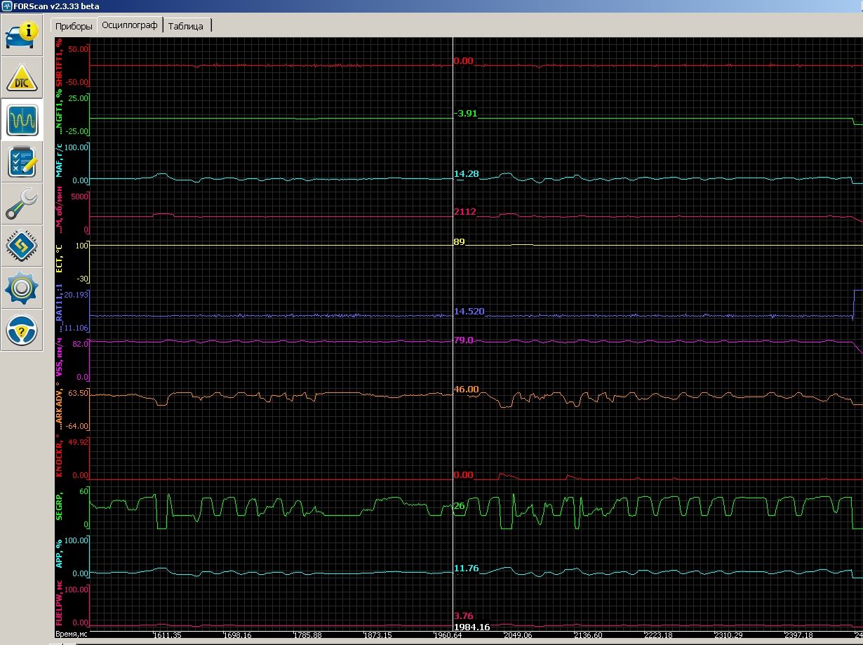

немного подниму тему. у меня вопрос по аналогичному автомобилю. долговременная топливная коррекция во время движения
нормальная от -3,9 до -4,5. Как только останавливаюсь на светофоре резко меняется до -13% , обороты падают до 540.
Во время равномерной езды все кажется нормальным как на вложении.
