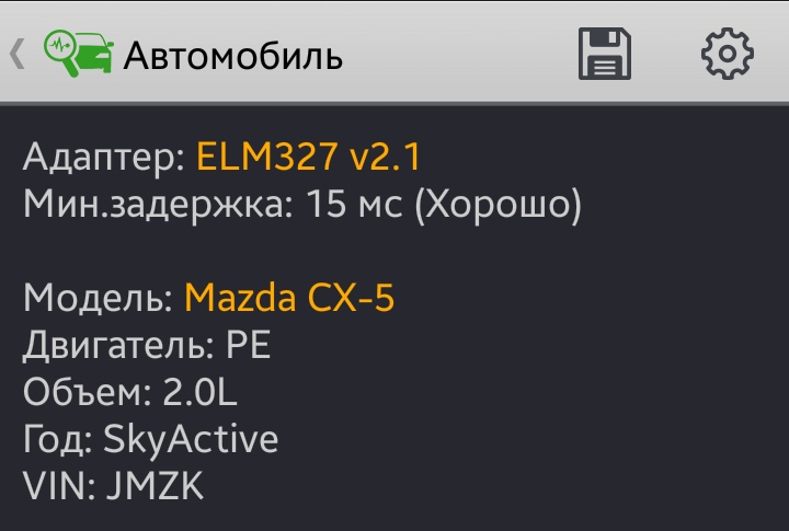

Интересно взглянуть на результаты с адаптера Vgate icar 3

Vgate icar 3 Bluetooth:
