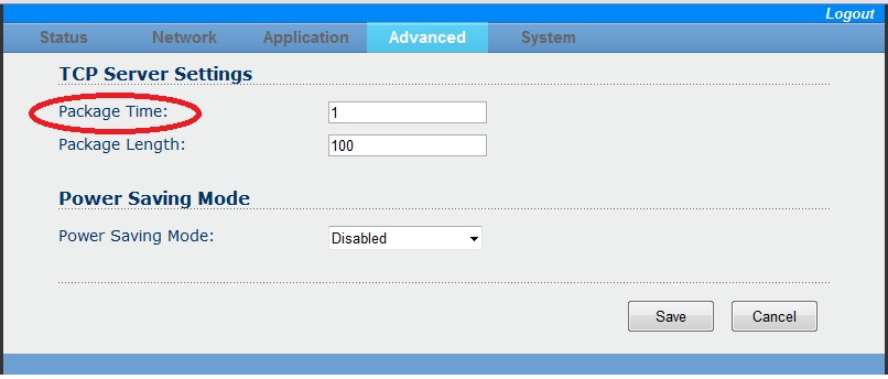

У меня вот такой адаптер:
http://www.aliexpress.com/item/Professi ... 74505.html
Изменил в настройках значение "Package time" с 500 на 1
Ping упал с 115 мс до 11мс

khlystovav wrote:У меня вот такой адаптер:

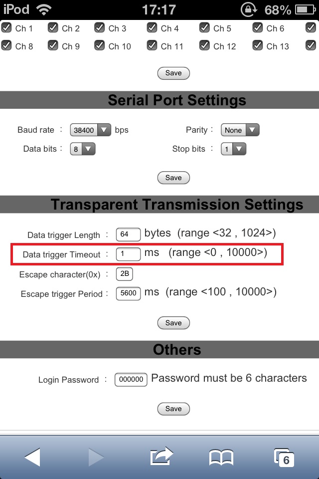

FORScan wrote:Недавно один из пользователей выяснил, что для таких адаптеров может походить пароль '000000', т.е. правильные логин-пароль для доступа: admin/000000.
Ниже скриншот админ-панели для таких адаптеров, который показывает какой именно параметр нужно поменять:

изменил параметр data trigger timeout с 100 на 1. а программа все ровно пишет что 120 мс плохо??
Изменения сохранились. пасс подошел admin/000000
Re: Улучшение производительности китайских ELM327 WiFi адапт
salton wrote:изменил параметр data trigger timeout с 100 на 1. а программа все ровно пишет что 120 мс плохо??
Странно. Возможно, настройка не сохранилась? Попробуйте зайти еще раз в админпанель и убедиться, что параметр действительно стоит 1 мс.
