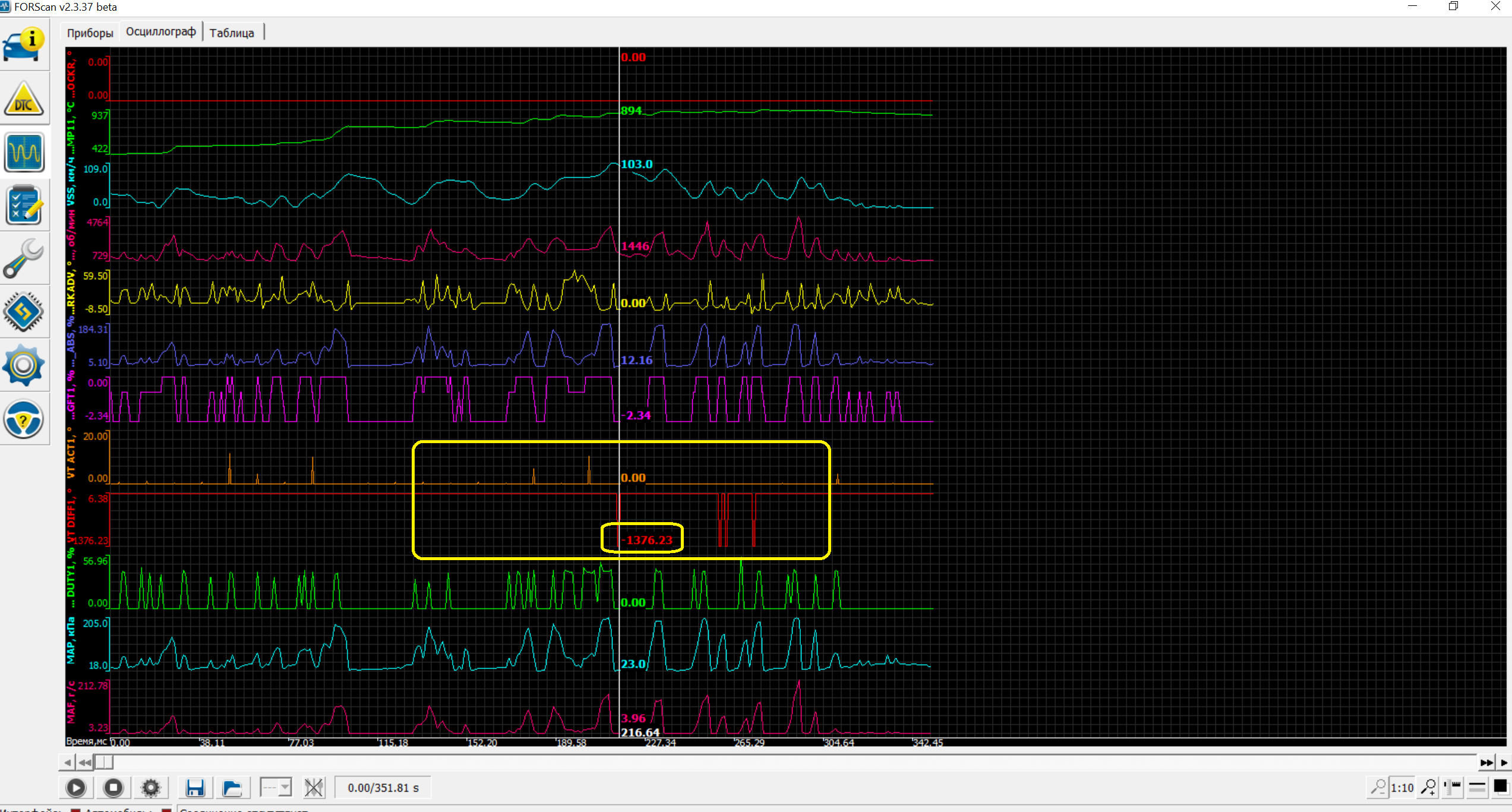

Версия для Андроид 1.5.10.1 (ядро 2.3.39) некорректно стала считывать VTact и VTdiff на Мазде (в частности CX-7). При этом VTduty вполне нормально работает, к примеру.
В логе VTact и VTdiff пишутся нулями, периодически выпадают всплески, не совпадающие с фактическими данными.
Предыдущие версии пишут эти два пида правильно. Поправьте, плиз.
Спасибо.
