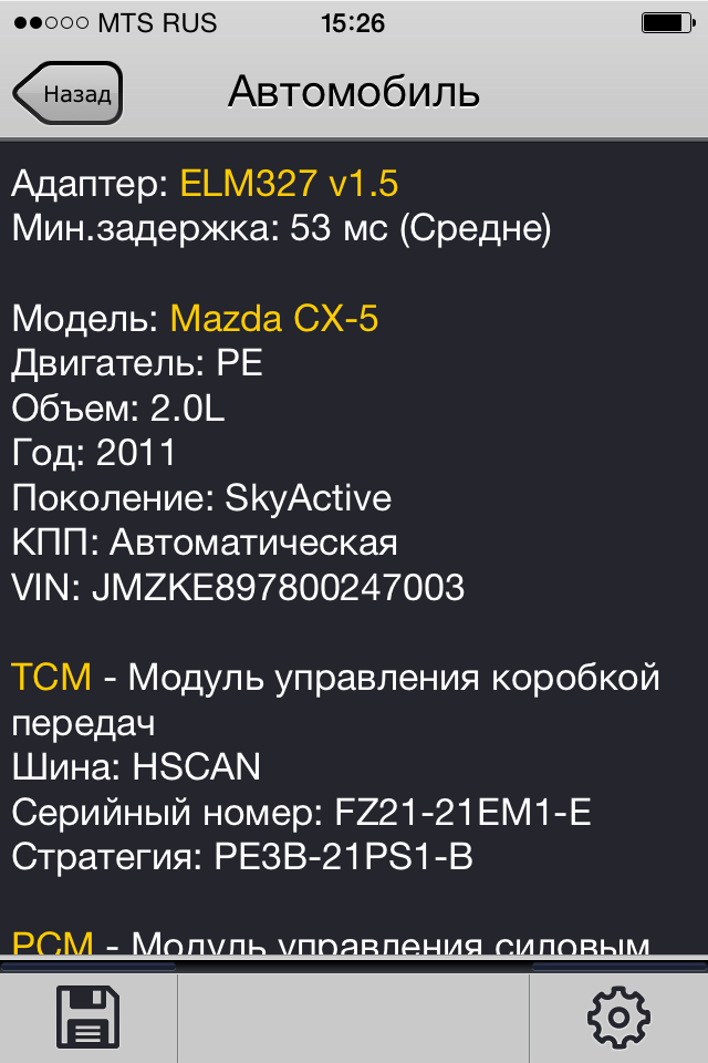

После неудачных попыток подключения проги FORScan с ELM327 ВТ OBDII на андроид, купил ELM327 WiFi адаптер OBDII.К моему удивлению подключение произошло без всяких затруднений.
Re: Улучшение производительности китайских ELM327 WiFi адапт
Судя по скриншоту, это версия для iOS. Она Bluetooth не поддерживает (и вряд ли будет в ближайшее время - просто потому что нет Bluetooth адаптеров, которые с iOS работают).
Но вообще у нас есть и пользователи Android, которые в итоге плюнули и стали использовать WiFi. Т.к. у WiFi версий пока намного меньше проблем с качеством.
