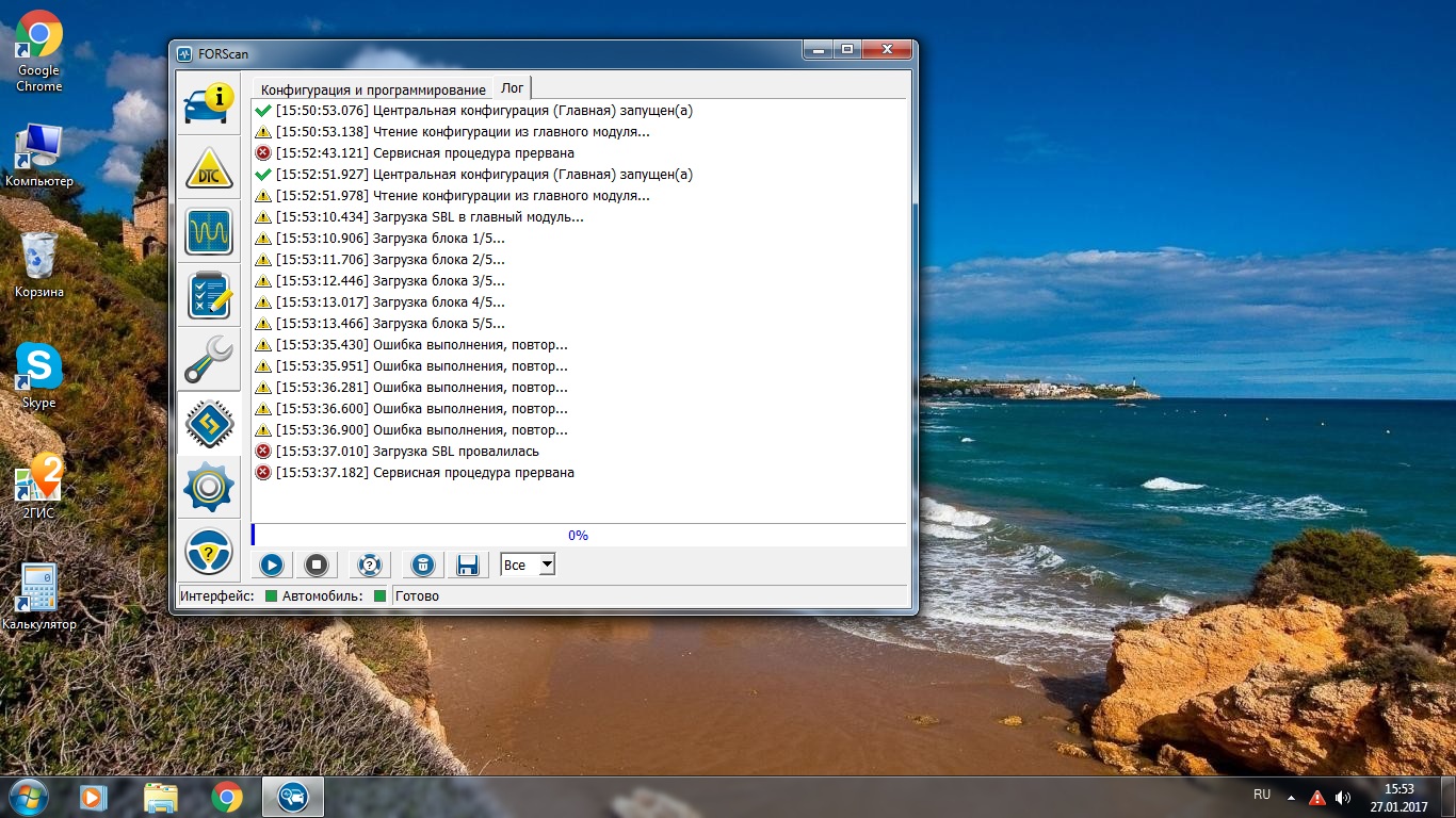

ПАМАГИТИ ПАЖАЛУСТО!всем привет, подскажите знающие люди как с помощью елм327 фтди усб и форскан поменять показания одометра из миль в километре машина s max tdci 08 год .родной конверс приказал долго жить и был куплен бу конверс с английской машины, соотв. британская система. В настройках панель можно поменять только суточный пробег изменив с британской на метрическую систему а вот одометр нет. И еще при загрузке центр.конф. возникает ошибка выполнения.повтор и так 5 раз и все.

smokemachine88 wrote:Добрый день. Есть вопрос. Возникла проблема при работе с центральной конфигурацией. При чтении блоков на 5-м выдает ошибку и прекращает операцию:
(OK) [15:23:58.151] Центральная конфигурация (Главная) запущен(а)
(WARN) [15:23:58.192] Чтение конфигурации из главного модуля...
(WARN) [15:24:18.391] Загрузка SBL в главный модуль...
(WARN) [15:24:18.722] Загрузка блока 1/4...
(WARN) [15:24:48.462] Загрузка блока 2/4...
(WARN) [15:24:49.021] Загрузка блока 3/4...
(WARN) [15:24:49.597] Загрузка блока 4/4...
(OK) [15:24:50.461] SBL загружен успешно
(OK) [15:24:50.780] Чтение блока #1
(OK) [15:24:50.988] Чтение блока #2
(OK) [15:24:51.930] Чтение блока #3
(OK) [15:24:52.106] Чтение блока #4
(ERR) [15:24:53.865] Чтение блока 5 провалено
(ERR) [15:24:53.885] Сервисная процедура прервана
Подскажите, пожалуйста, в чем может быть проблема?

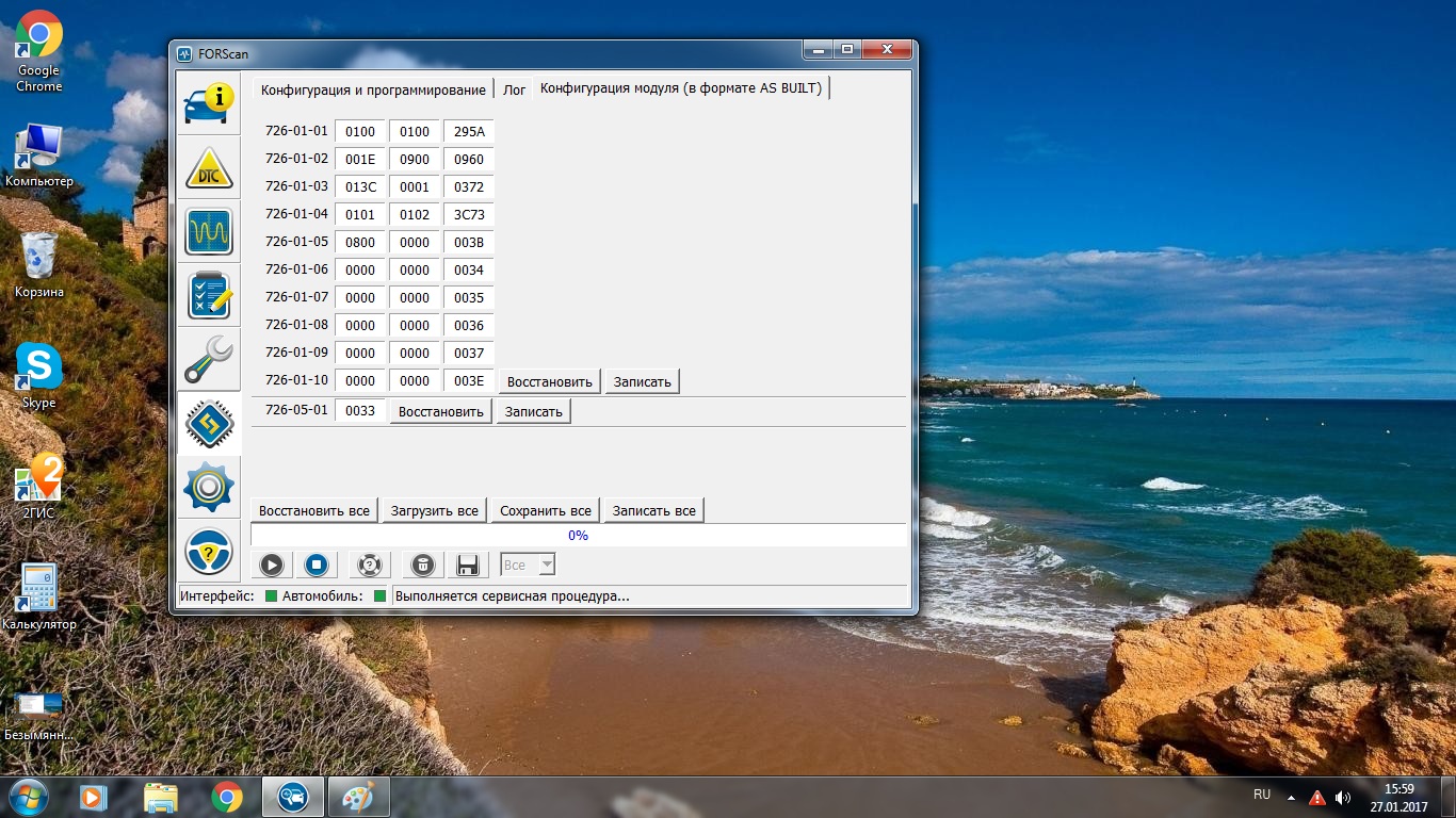

та же самая проблема. причем в следующей процедуре центральная конфигурация (асбилт) все нормально читается, только не ясно что там менять

в новой версии пофиксили
kawasakier6n
Joined: Fri Sep 09, 2016 2:22 pm
Vehicle: Ford kuga TDI 2.0 163hp 2012
Post by kawasakier6n »
ford kuga 1е поколенин 2012 год. Центральной конфигурации как таковой вообще нет. Есть правка только того, что он видит по модулям, а саму AS built центральную конфигурацию как на скринах в начале ветки не видит(по сути отображает две вкладки конфигурация и программирование и лог... все..центральная конфигурация ОТСУТСВУЕТ в виде вкладки) и даже не пойму как ее считать. Вообще все сводится к активации фена, но я уже голову сломал... но ничего не получается
