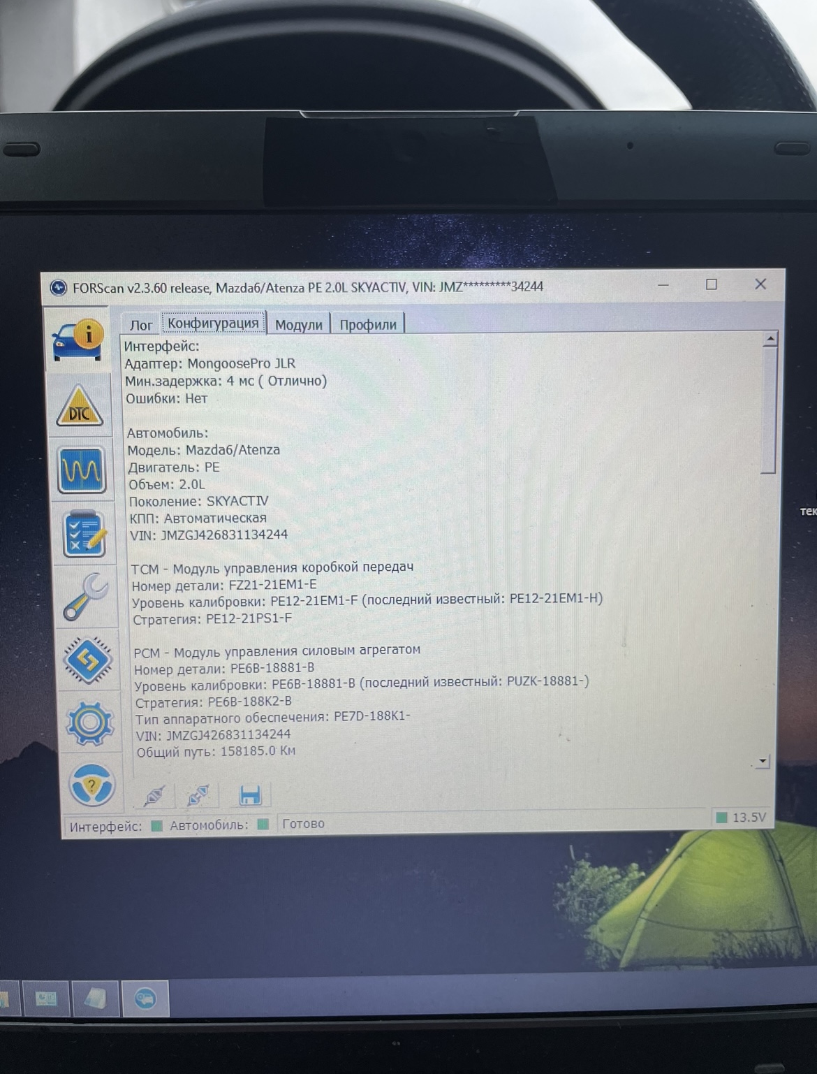

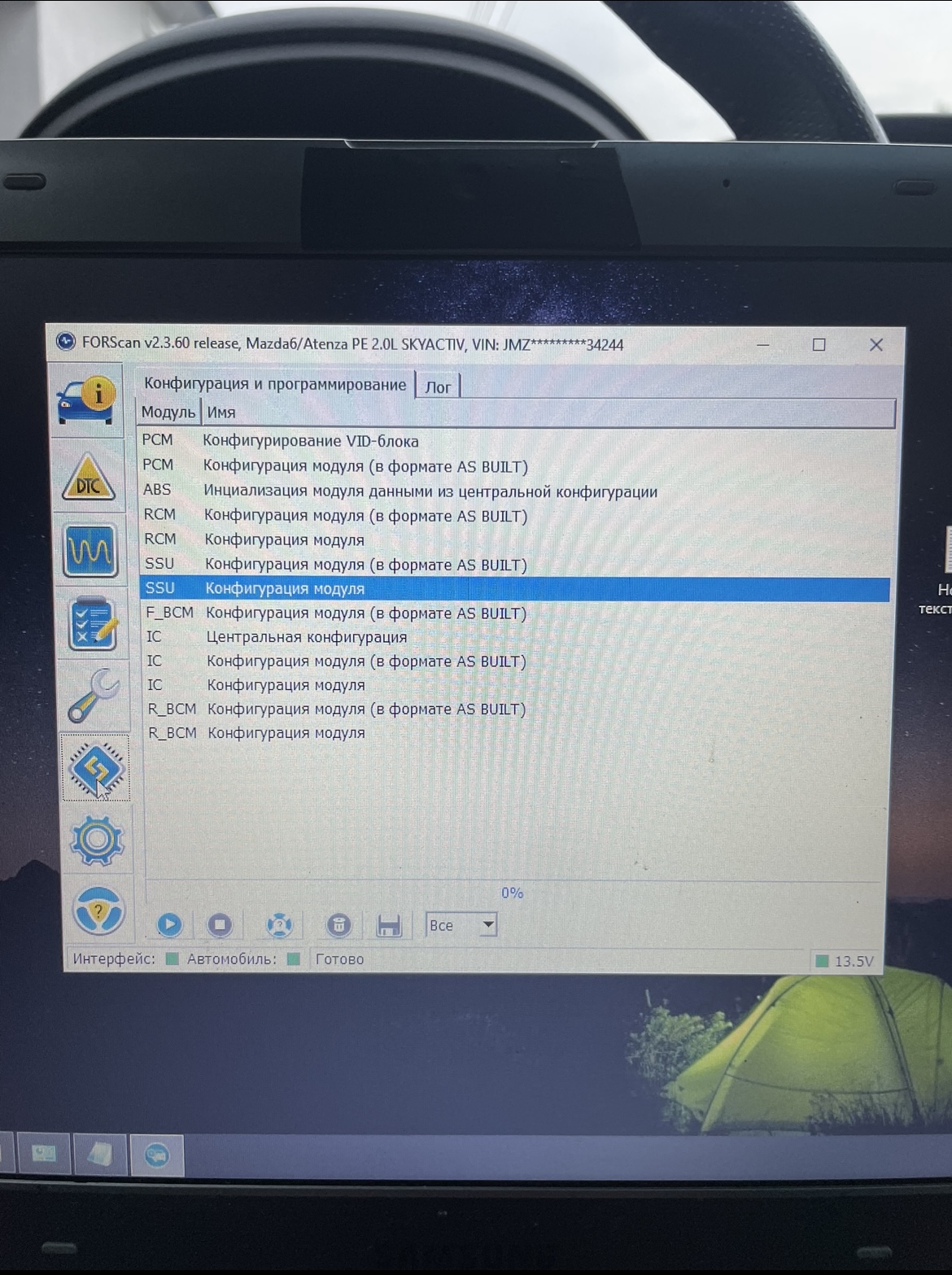

Post by Igor898 »
Здравствуйте! Подскажите пожалуйста. Адаптер mongoose pro j2534, машина mazda 6, 2013 года. Forscan видит обновления блоков, но функции обновить нету, куда копать?
