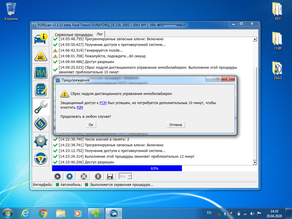

Добрый доходит до этого момента...если нажать "Да" то процедура прерывается через некоторое времяи пишет "Сервисная процедура прервана"
Если "Нет" - тоже самое
Кто подскажет в чем дело ? Ключи перепрописывал- все ок
тикущие ошибки такие: P1608,P0216,P1664
