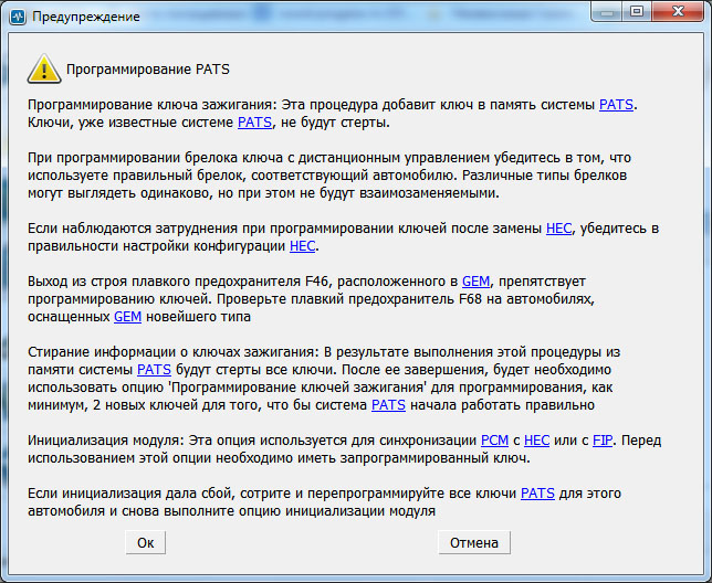

Меню программирования PATS в FORScan содержит ряд функций, для некоторых моделей доступна функция Инициализация Модуля. Это довольно важная опция, поэтому мы решили создать отдельную статью для ее обсуждения.
Во многих случаях PATS является распределенной системой, это означает, что в защите участвует более одного модуля. Функция инициализации модуля сделана для того, что бы синхронизировать (привести в соответствие) эти модули друг с другом. Данная функция не нужна для обычного программирования ключей (кроме моделей для Австралии). Логика инициализации зависит от модели, поэтому рекомендуется всегда изучать информацию, которую предоставляет FORScan перед началом процедуры (она же всегда доступна при вызова пункта Помощь меню программирования PATS):

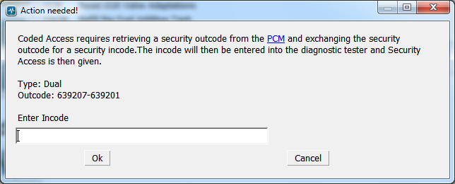

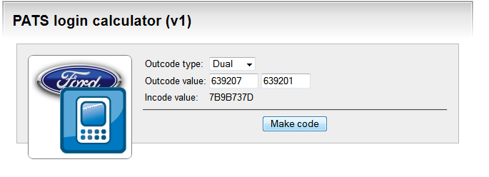

Еще один специфический момент заключается в том, что в ряде случае для выполнения инициализации требуется так называемый "двойной" (Dual) доступ к PATS, вместо обычного (Single). Процесс получение кодов outcode/incode идентичен обычному, за исключением того, что в FORScan отопражается тип Dual и этот же тип должен быть выбран в калькуляторе Outcode/Incode.
