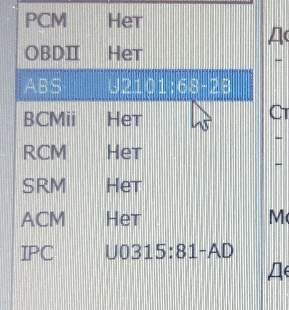

Добрый день. Функции калибровки НЕ добавляются в раздел Конфигурирование и Программирование под названием "Сброс/конфигурация модуля" после смены размера окружности колес с 1980 на 2110 . Ошибки по абс не уходят. Транзит 2013 г. 125 л.с.
- 20170807_1405311.jpg (508.52 KiB) Viewed 23221 times
