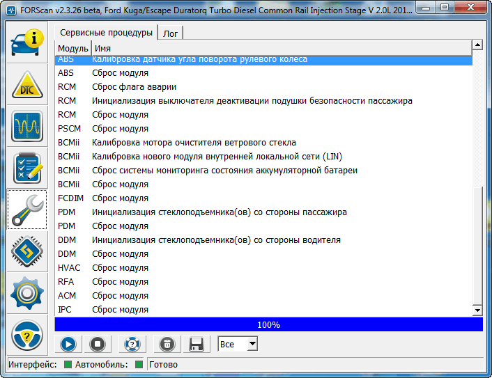

Есть проблема увода руля в левую сторону, при движении прямо. После регулировке развала.

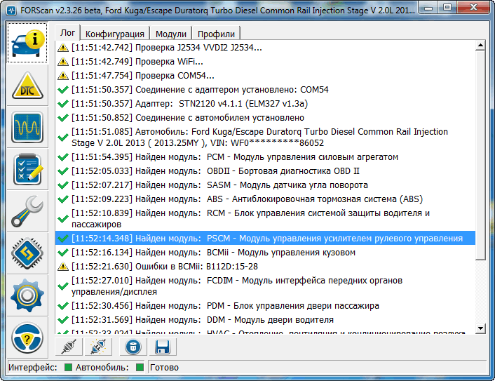

Захотел произвести сброс компенсации увода/бокового смещения в блоке PSCM, но при подключении к авто,в Forscan нет такого пункта
Делал эту процедуру на фокусах через Forscan, получается на Kuga 2013 не получится это сделать? Можно через IDS это сделать?
И еще непонятный момент параметр SW_ANGLE в блоке PSCM показывает -5543 градуса, и при вращении рулем значение не меняется почему то.
