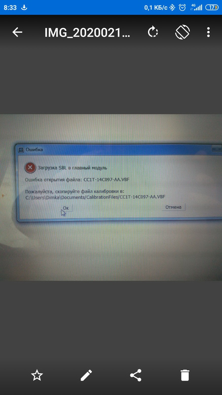

Всем привет при попытке подключится к блоку кузова пишет загрузить какой-то файл..Где его взять?
Re: Подключение к BCMI
какой-то файл... :)
https://www.fordtechservice.dealerconne ... roduct=IDS
unpack and copy
C:\Users\Documents\CalibrationFiles

Это для IDS? Мне для Форскана
0-02-05-60a213af124234308cd3d31b32b7c53d49428b202dae503b1968490b4bc4db31_ab533955.jpg
0-02-05-60a213af124234308cd3d31b32b7c53d49428b202dae503b1968490b4bc4db31_ab533955.jpg (228.46 KiB) Viewed 3583 times

С файлом разобрался..Но папку такую не нашел..
C:\Users\Dimka\Documents\CalibrationFiles
если в папке «Документы» нет файла "CalibrationFiles"
тогда сделай это сам

fordsmax471 wrote: Mon Feb 24, 2020 12:11 pm C:\Users\Dimka\Documents\CalibrationFiles
Спасибо буду пробовать
