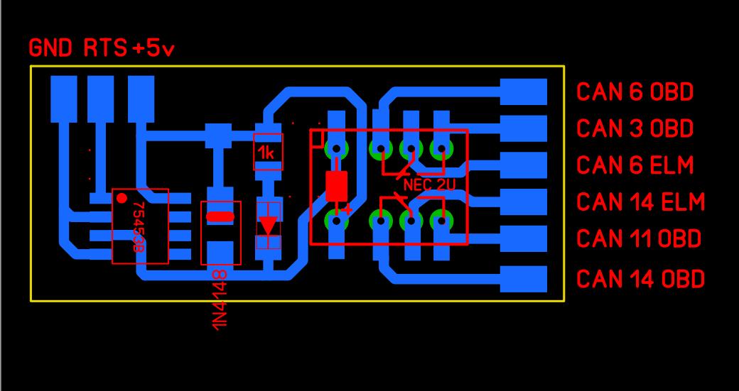

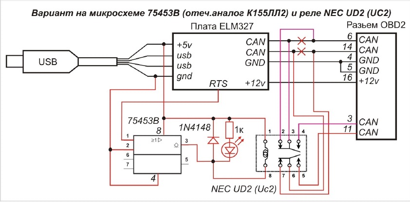

Доработка адаптера ELM327 для автоматического переключения CAN шины, работающего с автомобилями Ford.
Немного теории: Автомобили Ford имеют две CAN шины, это скоростная (500 кбит) шина HSCAN
подключенная к стандартным для CAN шины 6 и 14 контактам колодки OBD2 и
среднескоростная (125 кбит) MS-CAN шина, подключенная к контактам 3 и 11 колодки OBD2. В адаптере ELM327 CAN шина может настраиваться на любую скорость, и подключена к 6 и 14 контактам OBD2.
Для полноценной работы адаптера ELM327 с автомобилями Ford необходимо обеспечить переключение CAN шины с 6 и 14 контактов на 3 и 11 контакт OBD2 для определенных моделей и блоков.
Чтобы этот процесс происходил автоматически, будет удобно установить в ELM327 реле для автоматического переключения, но надо в программе ForScan добавить управлением реле.
Управление реле происходит по сигналу RTS преобразователя USB-Com. Первоисточник с подробным описанием по переделки адаптера ELM

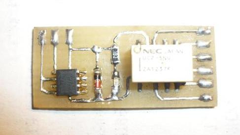

Получили плату и адаптер, смонтировать (плату в адаптер) решили самостоятельно (с целью проверить доступность этой операции). В целом монтаж был бы незначительно сложнее, чем пайка механического переключателя, если бы не одно но: плата подключается к RTS микросхемы USB-COM (в присланном нам адаптере был Prolific 2303HX). Поскольку RTS в ELM327 не используется, нога RTS микросхемы "висит в воздухе" и припаиваться нужно непосредственно к ней. Поскольку используются SMD компоненты ("планарные"), сделать это обычным маломощным паяльником - задача достаточно непростая. Очень желательно иметь паяльную станцию и навык работы с SMD компонентами. На carline есть возможность заказать уже собранный адаптер с платой, поэтому пользователям без соответствующих навыков и оборудования, мы бы посоветовали доплатить 300 руб за такую услугу.
К работе платы претензий нет, к адаптеру бы тоже не было, если бы не одно "но": упомянутый чип Prolific не удается заставить работать на скоростях выше 38400, что явно мало для современных авто с CAN шиной. Причем почему - непонятно. Такое ощущение что проблема где-то в драйверах. Делать полноценные тесты и разбираться с проблемой пока некогда.
Поэтому в сухом остатке имеем, что себестоимость данного решения получается 1500-1800 руб (в зависимости от умения и наличия оборудования). Для сравнения ELS27, если верить сайту ffclub, стОит от 1900 до 2500 руб (зависит от срока поставки). На наш взгляд, для рядового пользователя выгоднее приобрести ELS27 (который функционально все равно превосходит китайский адаптер). Существенно сэкономить смогут лишь пользователи, которые могут/хотят самостоятельно собрать и подключить такую плату . Однако данная тема стала бы несколько интереснее, если бы удалось заставить работать по этой технологии адаптеры Bluetooth. Теоретически это возможно, т.к. выход RTS, насколько нам известно, есть и у BT-COM чипов тоже. Правда, заставить это работать возможно получится только под Windows - способ управлять RTS с помощью блютуз стека в Android нам неизвестен.

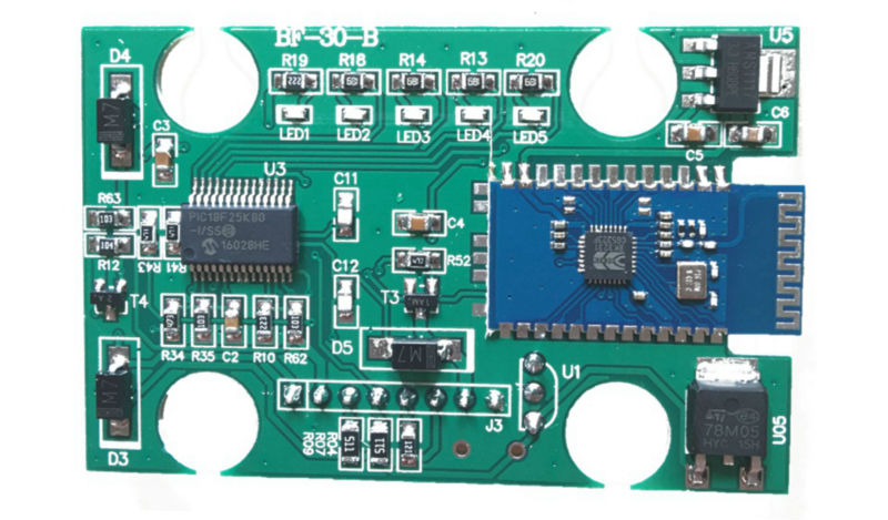

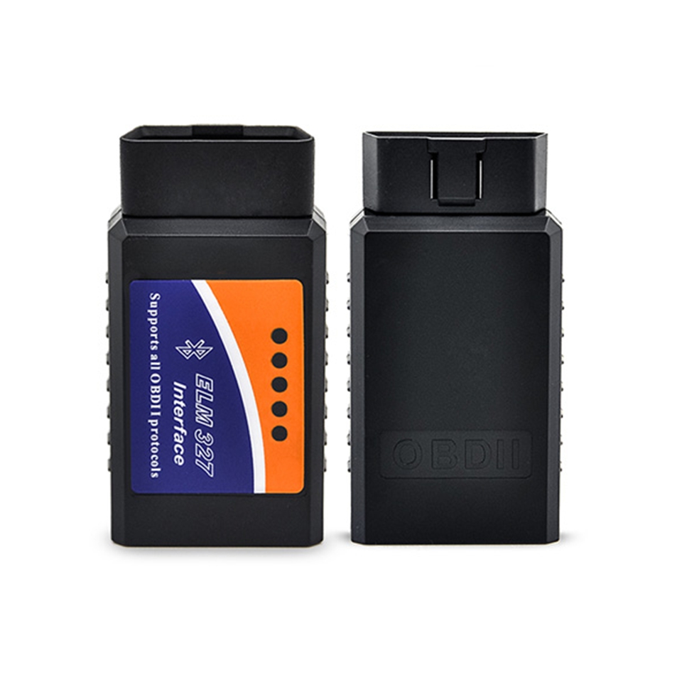

То же повторил такую схему переключения для проводного ELM327 - работает отлично! Так же интересует вопрос по автоматическому переключению в bluetooth-версии адаптера.
Заказал еще ELM327 bluetooth (на картинах) для андроид-версии.
