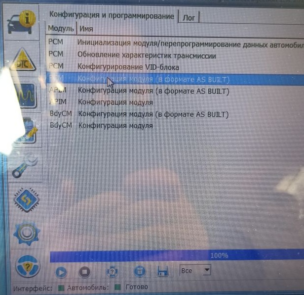

Здравствуйте.
Имеется Опенпорт и форскан. При подключении видит не все блоки.
Машина ford fusion 2014года (американка)
Прилагается фото где показывает часть блоков.
Помогите пожалуйста советом как побороть это.

Таже самая проблема. Бесполезный девайс получается. Нельзя отключить ДХО и все остальные не нужные примочки. Помогите решить этк проблему
Re: Видит не все блоки
Tactrix Openport и Forscan не будут работать вместе.
Tactrix - это J2534-1. Вам нужен J2534-2
Tactrix используется с моделями Subaru и Mitsubishi.
Форд, что две сети. Один из них - высокая скорость, а другой - средняя скорость.
OBDLink EX и OBDLink MX + - очень хорошие адаптеры
