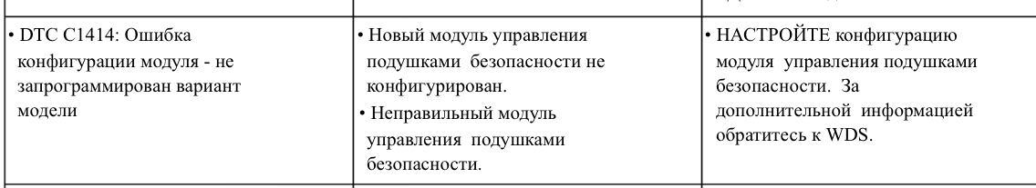

Maverick 3.0 AT 4X4 XLT 2001 лампа AirBag отрабатывает 2 + 9 морганий (6 раз) при запуске.
По таблице кодов ошибок (29) соответствует коду С1414 Incorrect Vehicle Identification Code..
Вероятно, модуль меняли и не прописан VIN.
Можно его в Форскане прописать либо EEPROM перешить или только к диллеру?

AsBuilt скорее всего подкинуть надо. Скачайте на офсайте.

Если честно, модуль не менял. По логике - сброс модуля, программирование нового модуля с заливкой файла конфигурации. Можно просто попробовать руками изменить конфигурацию модуля в разделе конфигураций. Файл откройте в hex редакторе увидите содержимое.
