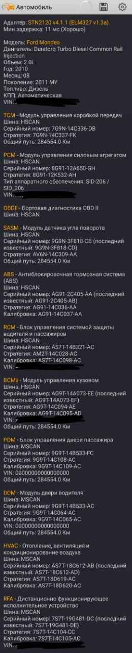

Доброго времени суток!
После последнего обновления на Android и ПК, программа перестала подключаться к моему автомобилю. Есть ли какой то отладочный режим, чтобы понять на каком этапе образовалась проблема? Чтобы понять в автомобиле дело, в адаптере и самом ПО? Скрин окна подключения приложил. Блоки находит, но подключение до конца не доходит.

Нашел где сделать логи.
Во вложении.
Посмотрел их сам и решил снять клемму.
Все стало ок. Тему можно закрывать.
