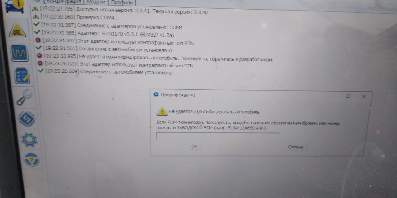

картинку :?: "при подключении forscan требует "
forscan connect.jpeg (51.02 KiB) Viewed 5106 times
вот это выдаёт ,как дальше подключаться?

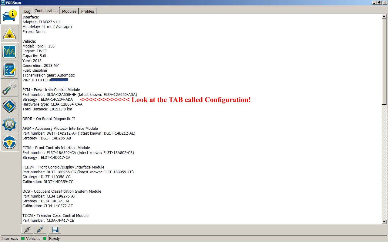

Re: Forscan требует vin код или номер калибровки
Посмотрите на вкладку «Конфигурация».

Во вкладке "конфигурация "нет ничего-пусто .Машина с правым рулём и VINа нет.Из машины удалось вытянуть только код калибровки ,заводские номера блоков ,но ни чего не подходит .Подключения нет.
Возможно ли подключение без идентификации автомобиля ,а по модели автомобиля с выбором ?

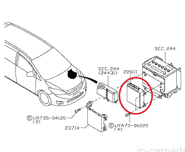

2014 Nissan Lafesta Блок управления двигателем
2,0 л LF-VE
Разместите изображение или фотографию PCM, как в этом примере
https://autoparts.beforward.jp/detail/C ... A48829523/
