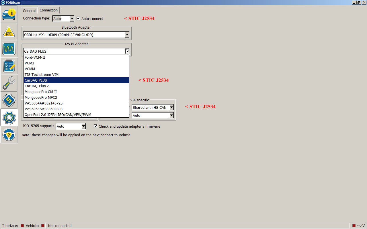

Re: SVCI-stiс J2534
Нанесите STIC таким образом.

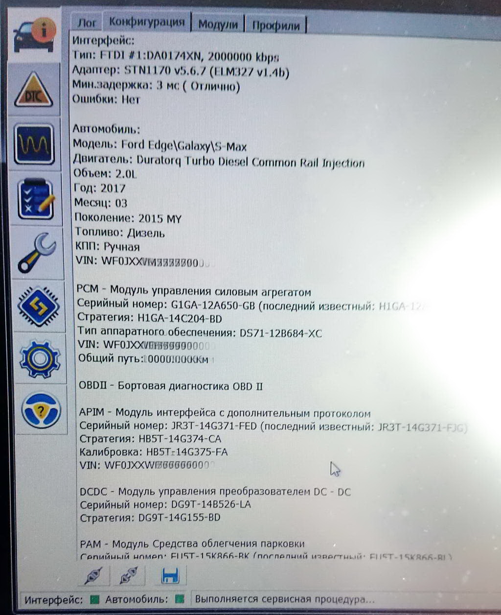

Сфоткал конфигурацию.
За одно пробовал подключить мазду, но процесс закончился севшей батареей на ноуте.
https://youtu.be/EPwnZoPDhi8

YAdikby wrote: Wed Jun 30, 2021 7:33 am Сфоткал конфигурацию.
Я так понял, адаптер у Вас работает.
Только он тормознутый какой-то ...
Сравните: Мин.задержку на моём адаптере и на Вашем. (на фотографиях)
Я таким не пользовался, возможно это норма для него.
Хотя, как по мне, это странно ...
