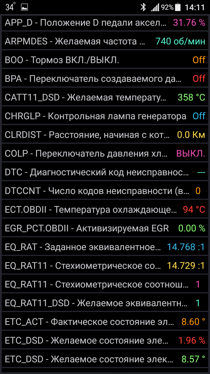

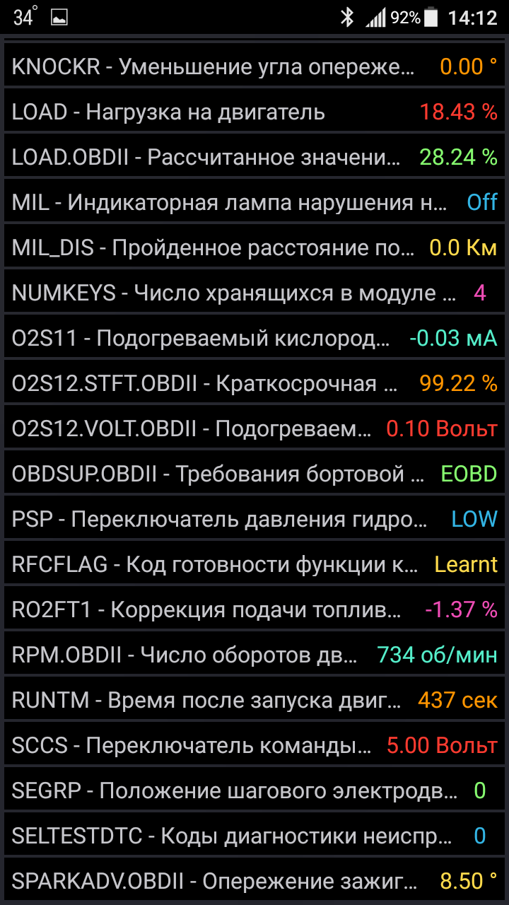

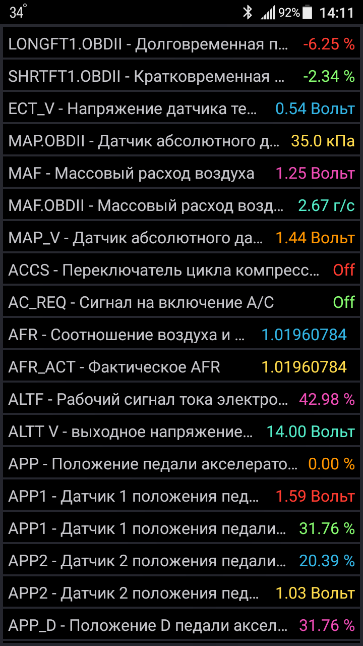

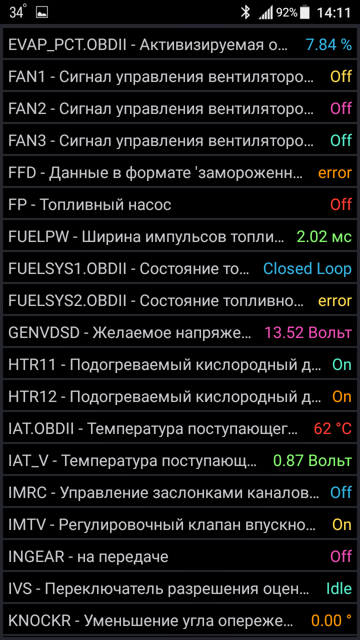

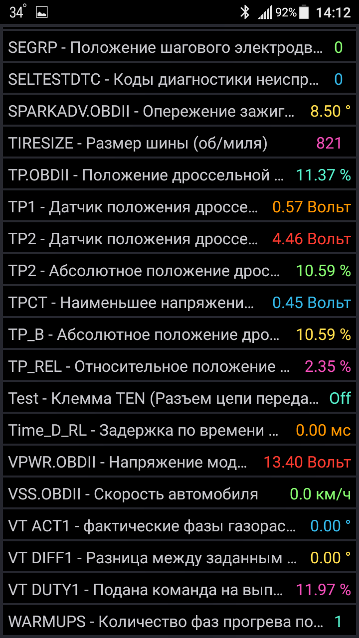

Вот скриншоты всех параметров на стоячем автомобиле.
И лог этих же параметров.

Да она ведет себя очень странно вообще -меняется очень часто. Именно долговременная. Чуть нажмешь на газ - изменяется, отпускаешь - снова меняется. В логах видно.
