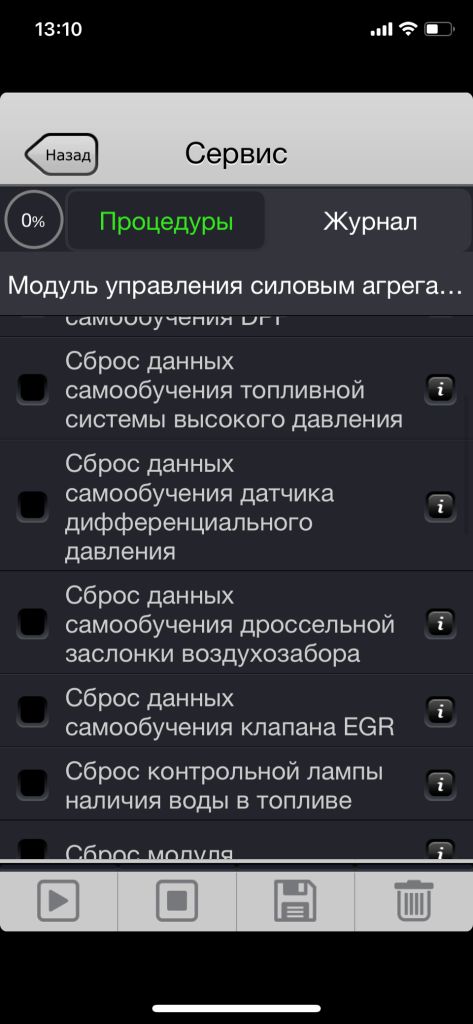

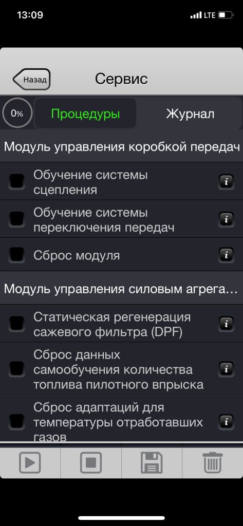

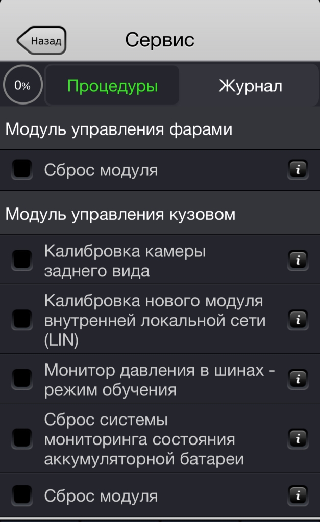

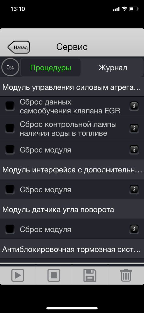

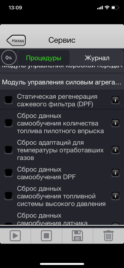

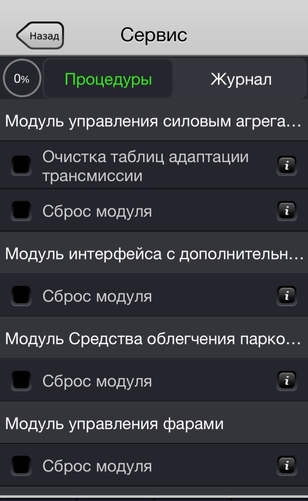

На автомобиле Форд Эдж нужно было сбросить сажевый фильтр,для этого приобрел программу FORScan Lite,но как оказалось при подключении к автомобилю нужные сервисные функции отсутсвуют (на фото все что доступно в сервисе) .Решил проверить какие функции доступны на другом автомобиле.Друг имеет Форд Куга 2.0TDCI 2015г.При подключении к Куге все интересующие меня функции (сброс данных DPF,регенерация сажевого фильтра,сброс данных количества топлива пилотного впрыска и много других функций доступны (фото ниже).Нужную процедуру решил следующим образом: подключился к Куге,выбрал в сервисе пункт сброс данных самообучения DPF,отключил адаптер, подключился к Эджу (не выходя из программы) и запустил процесс сброса.Большая просьба,отпишитесь у кого есть электронная почта разработчика для решения выше указанных проблем.
