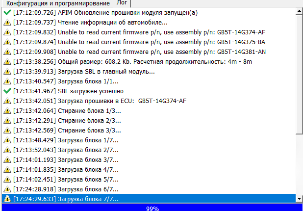

(OK) [17:12:09.726] APIM Обновление прошивки модуля запущен(а)
(WARN) [17:12:09.737] Чтение информации об автомобиле...
(WARN) [17:12:09.832] Unable to read current firmware p/n, use assembly p/n: GB5T-14G374-AF
(WARN) [17:12:09.874] Unable to read current firmware p/n, use assembly p/n: GB5T-14G375-BA
(WARN) [17:12:09.908] Unable to read current firmware p/n, use assembly p/n: GB5T-14G381-AN
(WARN) [17:13:38.256] Общий размер: 608.2 Kb. Расчетная продолжительность: 4m - 8m
(WARN) [17:13:39.913] Загрузка SBL в главный модуль...
(WARN) [17:13:40.547] Загрузка блока 1/1...
(OK) [17:13:41.967] SBL загружен успешно
(WARN) [17:13:42.051] Загрузка прошивки в ECU: GB5T-14G374-AF
(WARN) [17:13:42.064] Стирание блока 1/3...
(WARN) [17:13:42.291] Стирание блока 2/3...
(WARN) [17:13:42.569] Стирание блока 3/3...
(WARN) [17:13:48.429] Загрузка блока 1/7...
(WARN) [17:13:52.043] Загрузка блока 2/7...
(WARN) [17:14:01.193] Загрузка блока 3/7...
(WARN) [17:14:01.835] Загрузка блока 4/7...
(WARN) [17:14:02.451] Загрузка блока 5/7...
(WARN) [17:24:28.918] Загрузка блока 6/7...
(WARN) [17:24:29.633] Загрузка блока 7/7...
(OK) [17:24:29.823] Прошивка загружена успешно

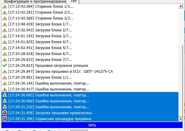

(WARN) [17:24:29.847] Загрузка прошивки в ECU: GB5T-14G375-CA
(WARN) [17:24:29.961] Загрузка блока 1/1...
(WARN) [17:24:30.144] Ошибка выполнения, повтор...
(WARN) [17:24:30.417] Ошибка выполнения, повтор...
(WARN) [17:24:30.693] Ошибка выполнения, повтор...
(WARN) [17:24:30.960] Ошибка выполнения, повтор...
(WARN) [17:24:31.232] Ошибка выполнения, повтор...
(ERR) [17:24:31.456] Загрузка прошивки провалилась
(ERR) [17:24:31.766] Сервисная процедура прервана

Пробывал откатиться на заводские,
но он указывает blank.vbf файлы в Illumination и sound, и даже не стартует((
Сможете помочь с файлами и порядком загрузки?
Заранее спасибо!

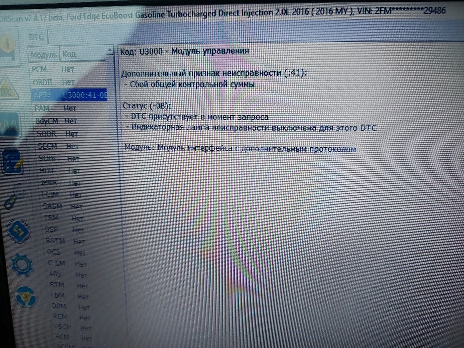

we got the picture
unfortunately u3000 error code is active
because 375 files cannot be loaded and the as buit data is not complete

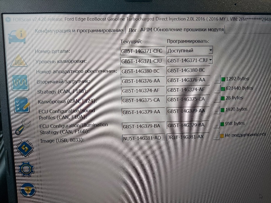

Помогите пожалуйста решить проблему. Форскан 2.4.20
Не могу прошить APIM. Ford Edge 2016 года
Заводскую и доступную прошивку записать не могу по причине конфликта стирания флэш памяти. Поштучно даёт прошить только до блока GB5T-14G374-AF (включительно), а на всех остальных пишет: сервисная процедура прервана. Появилась одна ошибка APIM U3000. Прошивать взялся из-за проблем со звуком аудио (нет совсем звука и не работает FM радио)
Перечитал и перепробовал уже раз сто все рекомендации из ветки по работе с программой и решению возможных проблем... Пробовал и широковещательный режим и режим только блок и галку снимал и ставил с програмирования всех остальных блоков и галку на контрольную сумму.., перебрал все возможные вариации... манипуляции с ISO тоже проводил в всевозможных вариациях... Не пробовал только функцию восстановления...
Шнурок Влинкер, думал ноут.., перенёс форскан на другой - не помогает.
