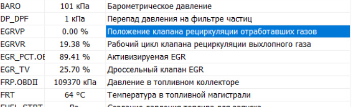

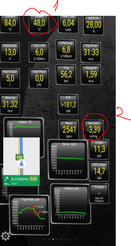

Заметил при езде по трассе продолжительное время когда температура датчика MAF резко подымается до 50 градусов как только отпустить педаль газа и ехать на передаче появляется синеватый дым. Дымит только при езде на передаче при отпущеной педали газа. Пропадает само сабой спустя 20 минут либо если заглушить мотор и завести. Прокатившись с подключеным forscan и записав логи заметил что в этот момент показания EGRVP 0% , при том что в обычном режиме когда температура на впуске норме то значения этого датчика разные и не 0% . Может кто сталкивался, что этом может быть? Двигатель 1.6 TDC 2006 Image
