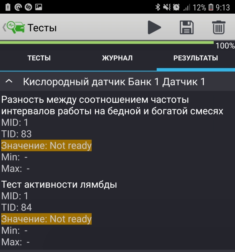

В форскане есть такой пункт, как тест активности лямбды.
Screenshot_20201213-091318_FORScan Lite.jpg (194.23 KiB) Viewed 4017 times
Раньше эти пункты становились пройденными за 50-70км
Теперь 1000км, а тест активности всё еще не пройден + есть вопросы по смеси.
Это точно свидетельствует о кончине лямбды, или может быть множество разных вариантов?
