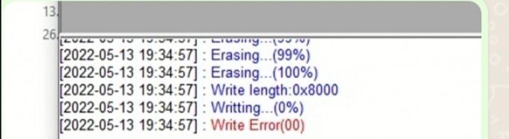

3. В процессе работы с BCM понял что VVDI prog читает, но не пишет D-Flash (просто чистит, оставляя пустым) в проце R7F7010533(с подключенной clk, без с терминирующими резисторами и без, с внешним питанием и без). P-Flash читает и пишет. Файл VVDI не запишешь Renesas Flash Programmer, разный формат, есть своя специфика
Пробовал Renesas Flash Programmer похоже P-Flash читает и пишет, D-Flash полностью нет, отдельно сектора получается 4. Ошибка BdyCM "U2101 - Несовместимость конфигурации модуля управления" после этого осталась. Тоже разобрался. Прошивки в BCM не соответствовали прошивкам по вину. Через форскан обновил прошивку на «заводскую».
