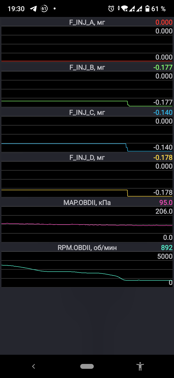

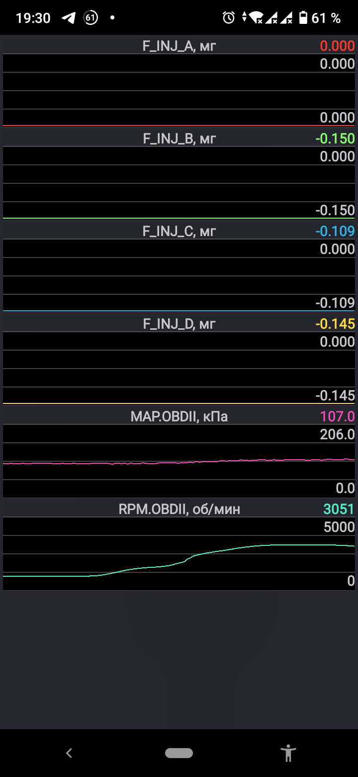

ФМ3 2,0 TDDi 115л.с. 2002г - стал тупой, перестал разгоняться. Посмотрел FORScan Lite-ом и вот что увидел - на трёх форсах есть изменения при изменении оборотов , а одна всё время по нулям. Форса умерла, глюк программы или форсунка А выбрана как эталон, как точка для сравнения(движок то работает ровно)? Какой параметр ещё можно проверить по форсункам для уточнения? Ещё вопрос по воздуху:
обороты 892 -- MAP=95
обороты 3051 --- MAP=107
это нормально? Может отсутствие тяги связано с недостатком воздуха?
