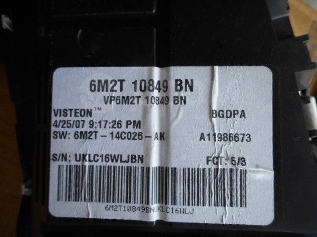

у меня вот такая. прошивки скачал. более новых нет.
могу поделиться.
НЕ ЗНАЮ можно ли заливать если модель приборки не совпадает.
Чтобы без претензий, если окирпичится.

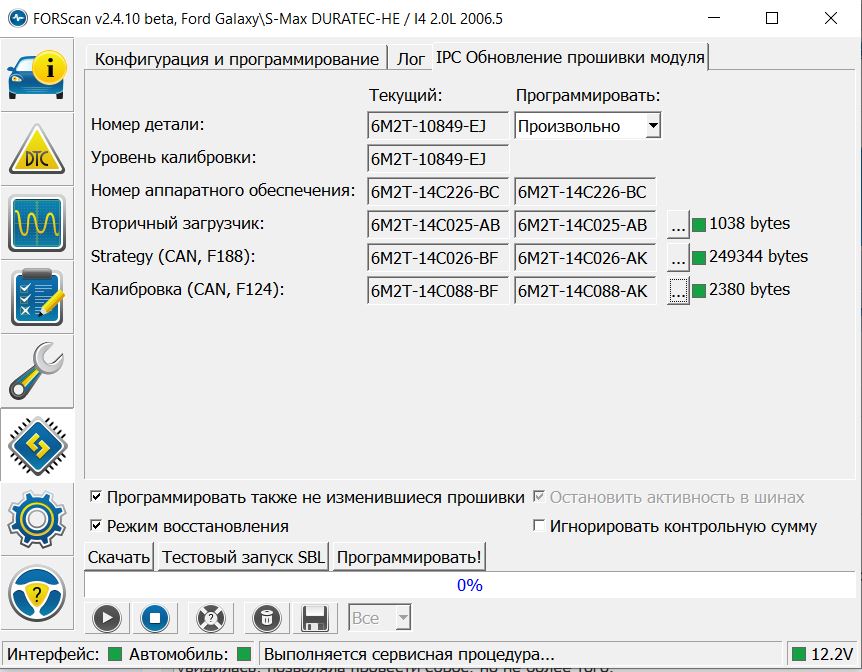

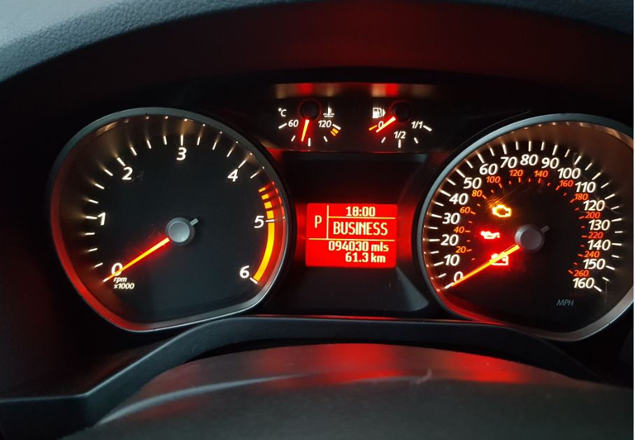

В общем, приборку поднял. Что было проделано:
1. На столе собрал тестовый стенд из OBD-разъема и разъема приборки. Необходимые соединения - MS-CAN с приборки подключил на 3 и 11 контакты OBD, земля на 4 и 5 пины OBD, питание на 16 пин OBD и соответственно на Vcc и IGN приборки. Питание с лабораторного БП
2. Подал питание, запустил Forscan, запустил подключение, выбрал сохраненный ранее профиль авто (S-Max 2006). В логе приборная панель увидилась, позволяла провести сброс, но не более того.
3. Отключил питание приборки, запустил процедуру обновления прошивки IPC. Так как приборка не виделась, Forscan ругаться на несовпадение сохраненных в конфигурации данных и данных от приборки не стал. Стало доступно программирование в режиме восстановления.
4. Выбрал файлы стратегии и калибровок, поставил галку на режиме восстановления.
5. Запустил процедуру программирования, через несколько минут успешно все завершилось, приборка прогрузилась и показала пробег на экране.
