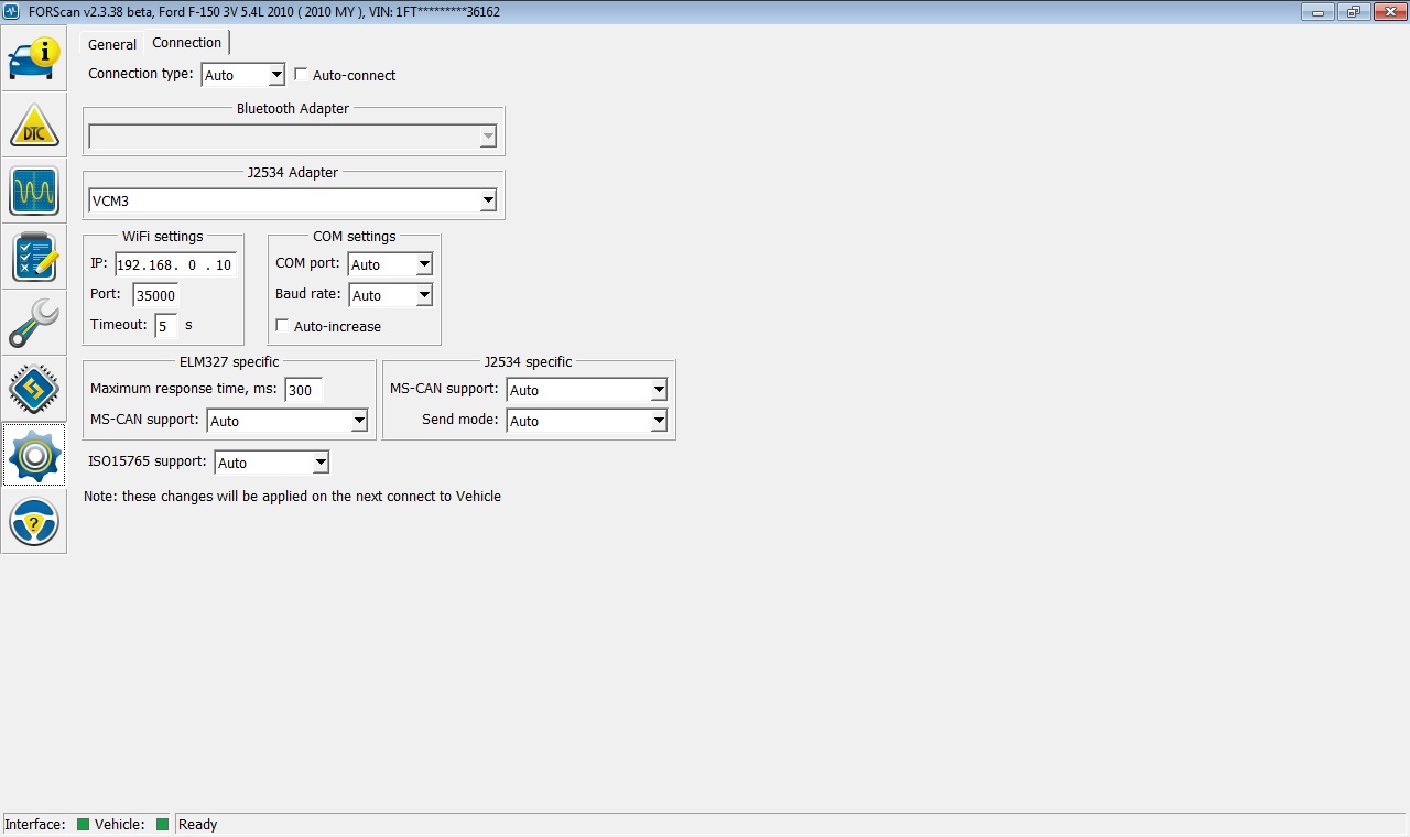

Как называется и модель адаптера клона J2534.
Следуйте настройкам на этой странице.
Что такое J2534-1 и J2534-2?
SAE J2534 состоит из двух частей -> -1 и -2. SAE J2534-1 определяет функции для устройства, которое выполняет перепрограммирование ECU для ECU с выбросами (и может также применяться к ECU без выбросов).
SAE J2534-2 определяет дополнительные функции для устройства, которое выполняет перепрограммирование ЭБУ на других ЭБУ без выбросов. Он также предлагает OEM-производителям возможность перепрограммировать все ЭБУ на своих автомобилях «с использованием J2534», выпуская и публикуя необходимую информацию протокола об ЭБУ без выбросов.
https://forscan.org/forum/viewtopic.php ... &start=130
VCM III.JPG (118.28 KiB) Viewed 8544 times
