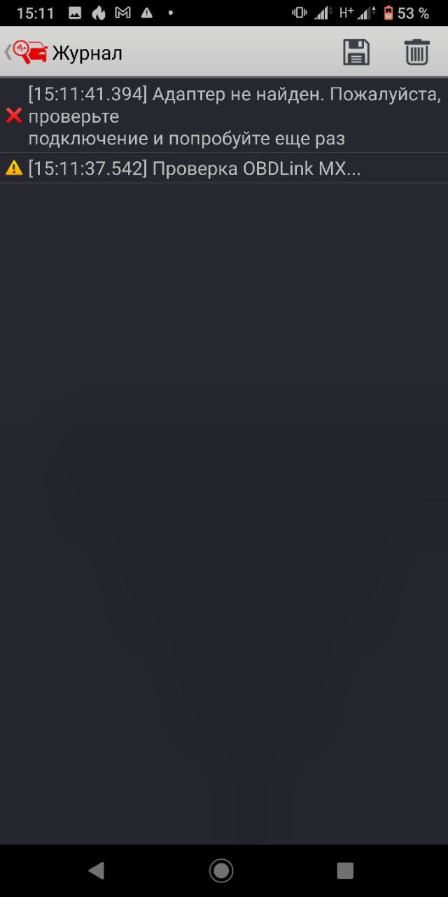

С адаптером какая-то беда. Раньше работал без проблем. Сейчас не подключается:

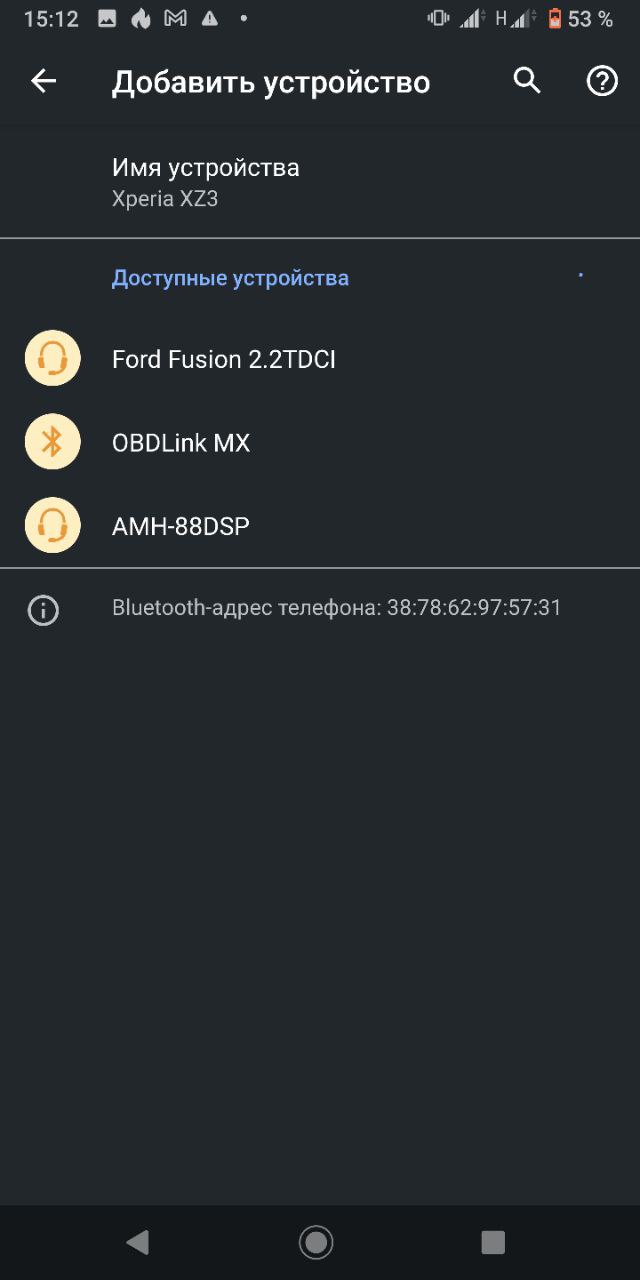

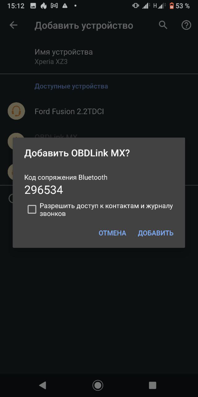

4) На телефоне включаю bluetooth и жму добавить устройство
5) Нажимаю кнопку на адаптере (моргает синий светодиод BT)

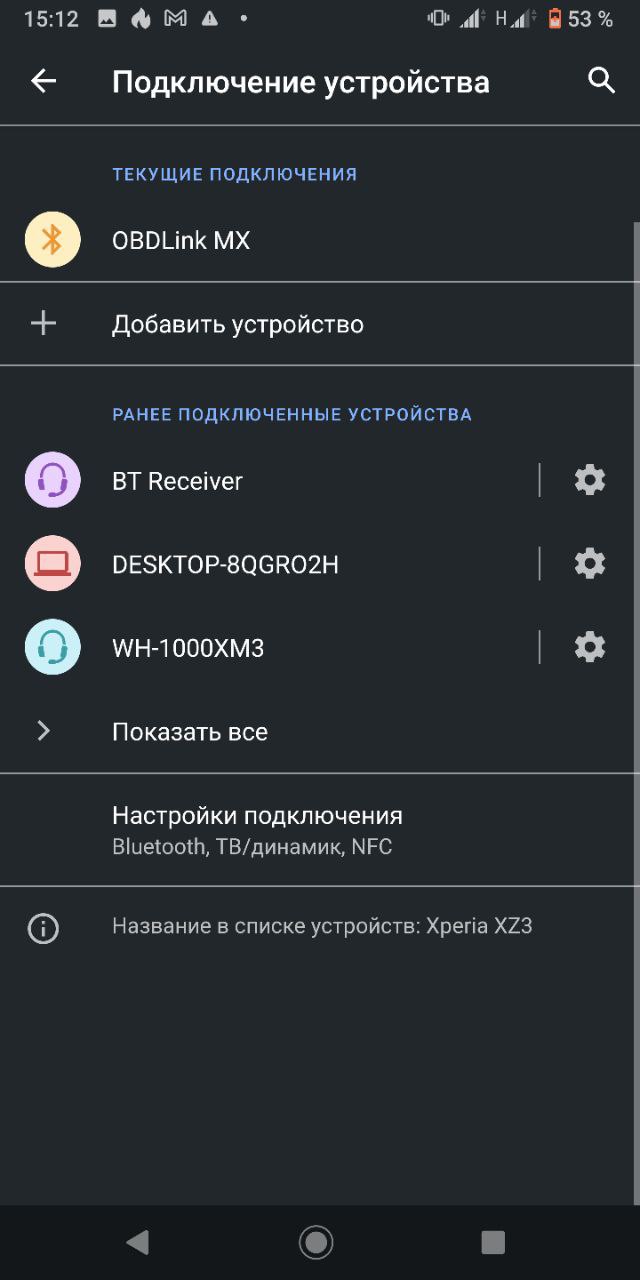

6) Телефон видит адаптер, жму подключить, подтверждаю
7) Адаптер подсоединяется
8) И сразу же отключается

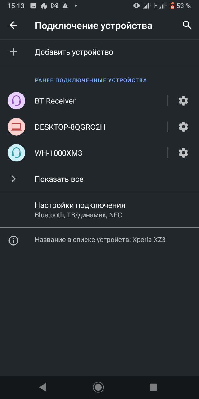

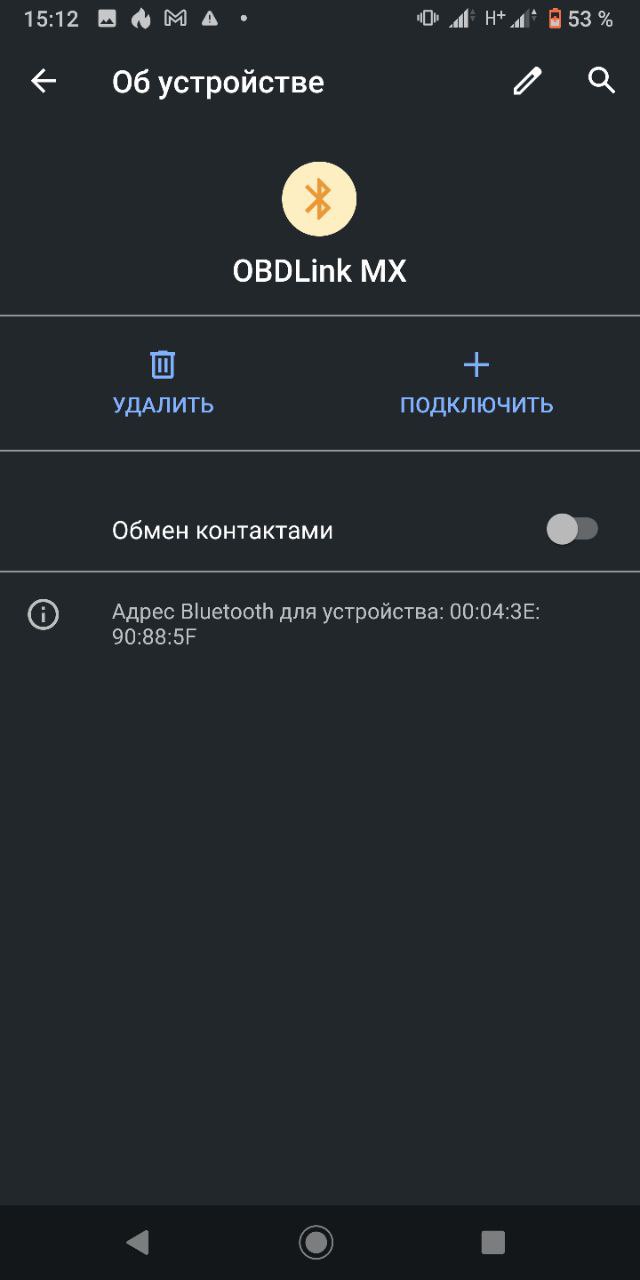

9) На попытку подсоединится из списка уже известных устройств - никакой реакции

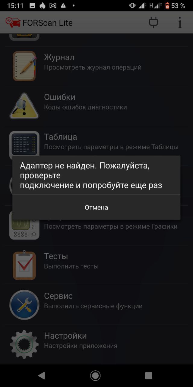

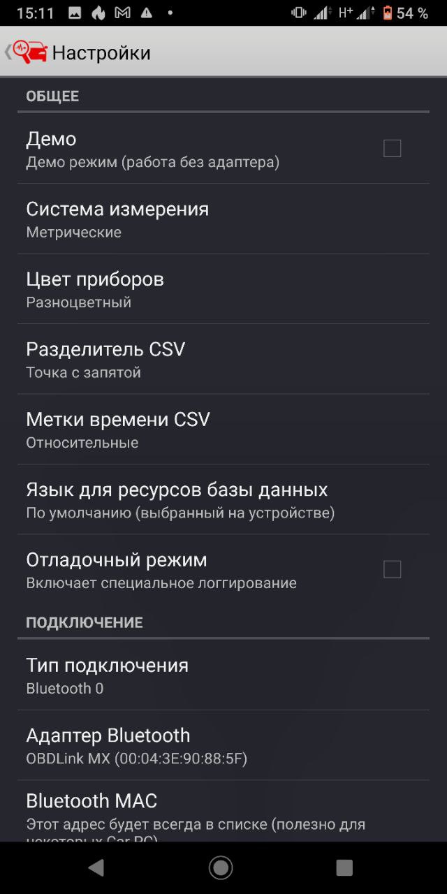

9) Forscan к нему тоже не подсоединяется (в настройках все верное - MAC совпадает)
Пробовал на телефоне и планшете - один фиг не работает.
