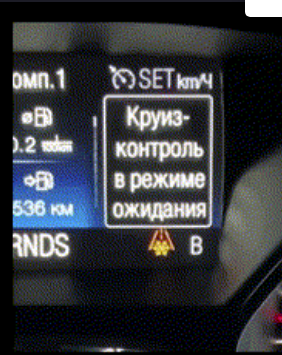

купил на АЛИ кнопки, врезал в руль, вставил фишки, проверил работоспособность кнопок бортового компьютера и подсветки кнопок(всё работает),далее пришло время активации, использовал Forscan V2.3.50 release + ELS27 с али
активировал по этому видео .
В итоге так круиз и не заработал :(
Может что-то делал не то и не там, вот что менял:
в всм и в ipc, а также abs
в всм Сист автоподдерж скорости, атак же Управляемый ограничитель скорости(фото нет)
в всм
в всм
Потом в IPC конф модуля активировал Сист автомат поддерж скорости
Подскажите, как заставить работать круиз

Короче всё заработало.
На ФК 2 рест 2.5 в ВСМ центральной конф меняем только Система автоматического поддержания скорости.
В ABS инициализацию.
В IPC активировал Сист автомат поддерж скорости
и всё заработало.
т.е. надо в всм не менять Управляемый ограничитель скорости
Это именно для ФК 2 2.5
