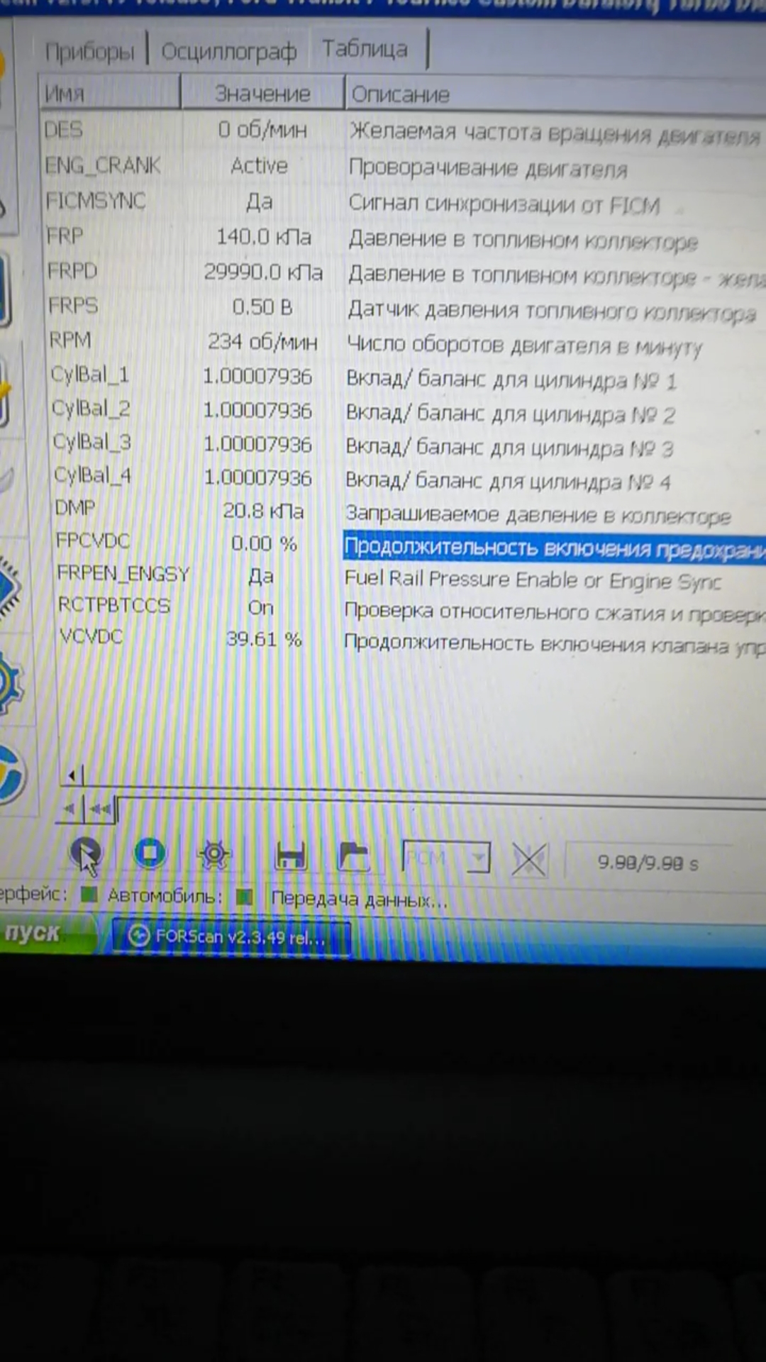

Всем доброго времени суток. Прошу помощи с Форд торнео кастом 2014 года выпуска. Ситуация такая: У моего товарища на форде развалилась турбина, он её поменял, завёл машину и через короткое время начались подыматься обороты и мотор слегка пошёл в разнос, он сразу заглушил мотор, после этого мотор больше не завёлся. Турбина перебрались, актуатора не менял. Сделал ему диагностику, на фото показания. Всем заранее за помощь спасибо!

Здравствуйте. Пробовали сбросить блок двигателя. точнее адаптации в форскане? Там еще есть сброс именно по турбине. Хотя не знаю, надо в сервисных функциях смотреть.При подключение к авто. У меня Транзит 2016. Там такая функция есть. Производишь сброс, а потом он сам данные собирает и приводит параметры в норму. У меня SID208 блок двигателя.дизель.

Спасибо за ответ, у меня тоже SID 208. Адаптации сбрасывал.
