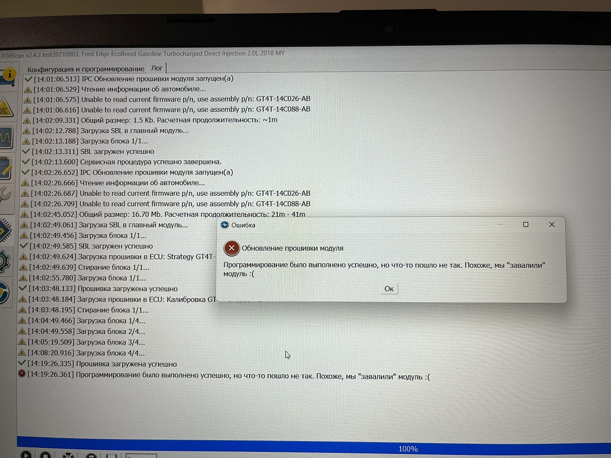

При обновлении приборки GT4T-10849-AB шнурком vLinker FS через Forscan 2.4.3.test20201009 прописались все блоки обновления но программа выдала в конце ошибку " все блоки были записаны правильно но мы похоже уложили приборку" помогите выбрать правильно стратегию и калибровку.
Re: Проблема при обновлении приборки GT4T-10849AB
вот лог програмы

Разобрался САМ. Как всегда "Если все способы испытаны а прибор не работает, прочтите инструкцию"
Решение проблемы рассмотрим на примере прошивки модуля управления панелью приборов (IPC) Mondeo Mk5/Fusion CD391, для которого требуется другой порядок заливки: сначала файл Калибровки, затем файл Стратегии.
1. Войдите в функцию программирования модуля управления панелью приборов (IPC)
2. Убедитесь, что все файлы прошивки доступны. Если какие-либо файлы отсутствуют, скачайте их
3. Переключите режим программирования на Произвольно
4. Выберите ТОЛЬКО файл Калибровки
5. Запрограммируйте файл Калибровки
6. Снова войдите в функцию программирования модуля управления
7. панелью приборов (IPC)
8. Переключите режим программирования на Произвольно
9. Выберите ТОЛЬКО файл Стратегии
10. Запрограммируйте файл Стратегии
