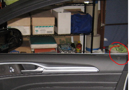

Прошу помощи. Ford Fusion SE 2.0L 2015
Хотел обновить блоки через Forscan + шнурок Vgate vLinker FS и изменить некоторые параметры для разблокировки скрытых функций, что получилось но… В какой-то момент перестала работать индикация блокировки передних дверей (водительской и пассажирской на самих дверях Image) в какой из моментов не заметил тк все шло нормально до момента пока не закрыл машину чтобы пойти отдыхать, замки закрылись а индикация — дудки, , мог ли быть какой-то конфликт в версиях прошивок других блоков в следствии чего перестала работать индикация? Ибо любые настройки касаемо дверей и какой-то индикации — не трогал, если не случайно.
ПЫ.СЫ прошивки блоков откатил к исходным, проблема осталась.

UDP. РЕШЕНО: залил билд дефолтных настроек с официального сайта motorcraft: https://www.motorcraftservice.com/AsBuilt
