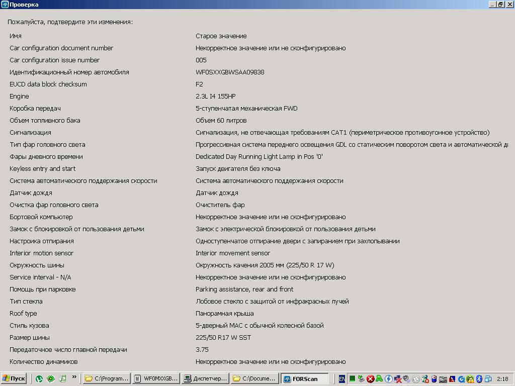

Приветствую уважаемые. Стал недавно пользоваться Forscan , интересная программка, достаточно функциональная. Решил испытать на машине друга. Куплена авто битая , отремонтирована , крашь в аирбэге почищен , а лампочка аирбэга даже не промаргивает , постоянно горит. в IPC ошибки по связи с модулем подушек и бодиком. Ошибки висели и до ремонта авто, не придал им значения, всё , как бэ , работало... Понимаю ,что щиток не так закодирован , пытаюсь войти в BCM , доходит до 5 го блока и рвёт связь, пробовал раз 20...решил зайти с заду, захожу в конфиг IPC , а там жуть... Коробка автомат( в авто ручка), электронный ручник( в авто его нет) и т. д. Меняю кучу всякого и жму кнопку запись..... в главный модуль( поторопился), авто труп... После проверки косяков оказалось что щиток приборов вообще с другим вином ! Вот жопа.....

Продолжу . XML под мой вин посчитали , разобрался как его переделать в .cct ,запихнул в IPC , ну и вроде как в BCM (записью в главный блок). К програмированию бодика доступ так и не получил, тормозится на чтении 5 блока...
IPC не полегчало...
Есть косячёк в программе , когда много меняешь в конфиге и открывается окно подтверждения нет прокрутки окна, т. есть пропадает кнопка подтверждения....
Прилагаю некоторые логи..
IPC не полегчало...
